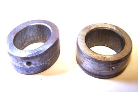

Die kleine Abstandhülse ( gebraucht aber noch nicht "gestaucht") hat eine Länge von 14,80 mm.
Da ich, wie so viele Heinkelschrauber, immer wieder Probleme mit den weichen Hülsen habe,
wollte ich es mal wissen :
1.) Zwei alte gebrauchte Hülsen ( eine gestauchte und eine unversehrte) nacheinander mit einem
kräftigen Körner versehen.
Die Eindringtiefe der Körner war bei gleichem Kraftafwand (soweit man das manuell hinbekommt)
in beiden Hülsen gleich und die Spitze des Körners hielt der Prozedur auch stand !
2.) beide Hülsen nebeneinander in den Schraubstock gespannt und eine Feilenprobe durchgeführt.
Die Feile griff gut, das Material fühlte sich aber dabei an wie Baustahl !
3.) Eine Hüse bis zur Rotglut erwärmt und in Wasser abgeschreckt.
Beide Hülsen wieder nebeneinander in den Schraubstock gespannt und daran abwechselnd eine Feilenprobe
durchgeführt. Zwischen der "gehärteten" und der "weichen" Hülse wurde jedoch kein Härteunterschied
festgestellt ! Im Schraubstock ließ sich die "gehärtete" Hülse auch ganz leicht oval pressen !
Fazit:
Diese Abstandhülsen (ob kurz oder lang) sind eindeutig zu weich !
Ich gehe mal davon aus, dass Wolfgang Kurz hier mitliest und das Problem bei der nächsten Bestellung
beim Lieferanten ansprechen kann !
