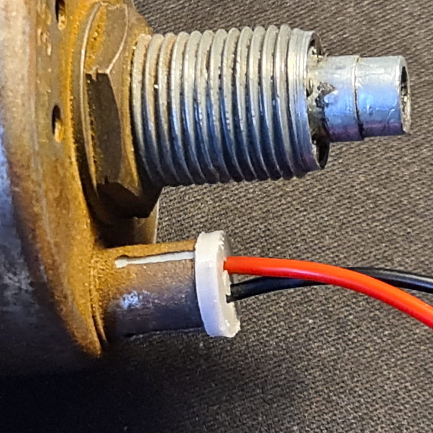

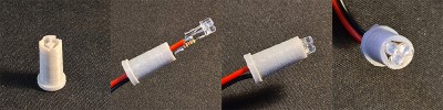

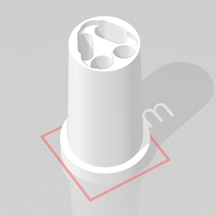

Drei 3mm-LED werden in Reihe geschaltet. Da unsere Heinkel ein 12V-Bordnetz haben, eine Diode jedoch 3V Betriebsspannung hat (also drei LED in Reihe 9V), müssen noch 3V in einem Widerstand verbraten werden. Die Dioden nehmen 25mA auf, somit errechnet sich der Widerstand zu 120 Ohm. Die Verlustleistung ist 3V*25mA = 75mW. Ein 1/4-Watt-Widerstand reicht also locker.
Die Dioden, samt dem Widerstand, werden in der ausgedruckten Aufnahme versenkt. Ein Tropfen 2K-Kleber (Uhu-Plus, oder sowas) fixiert das Ganze. Wie das dann aussieht, zeigt die Bilderstrecke.

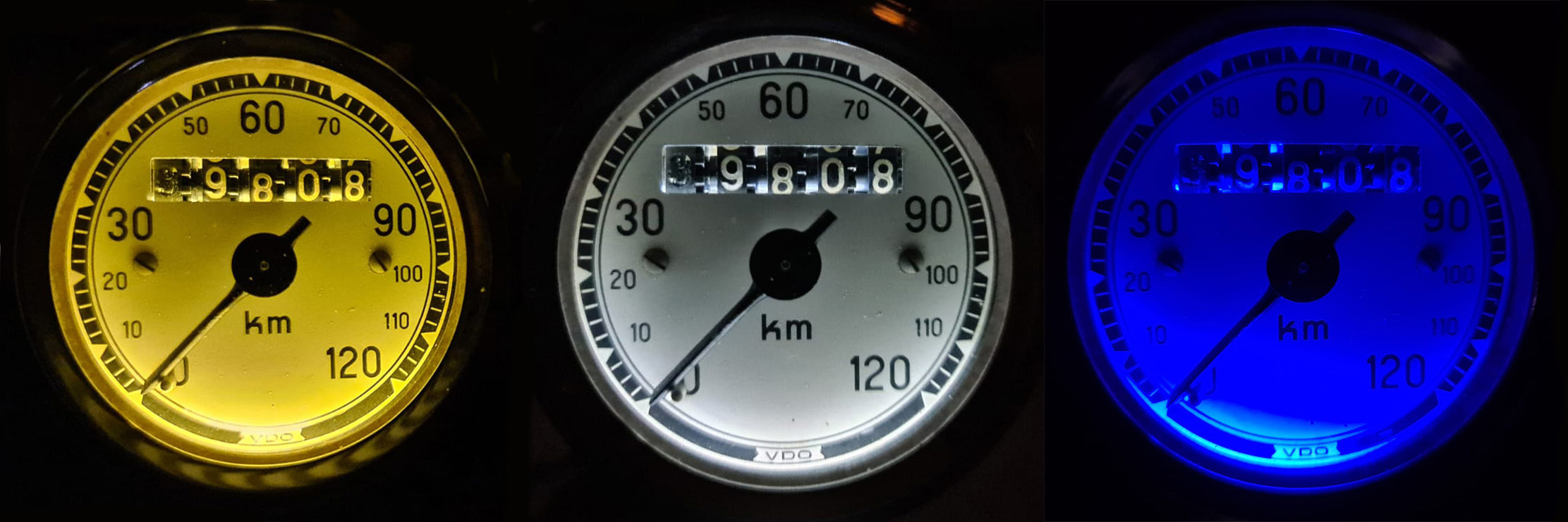

Die heutigen LED sind wirklich sehr hell. Unterschiedliche Farben und Töne sind möglich. Ich bin ja für warm-weiß, aber vielleicht mag die eine oder der andere auch kalt-weiß, das blau ist ein Vorschlag meines Sohnes, der noch nie in einem Golf 3 saß, aber der meint, bei Raumschiffen sei das auch so – tja, mag sein, da habe ich nun noch nie drin gesessen... Allerdings ist das blau bedeutend dunkler, was aber daran liegt, dass ich keine ultrahellen blauen LED auf Lager hatte.

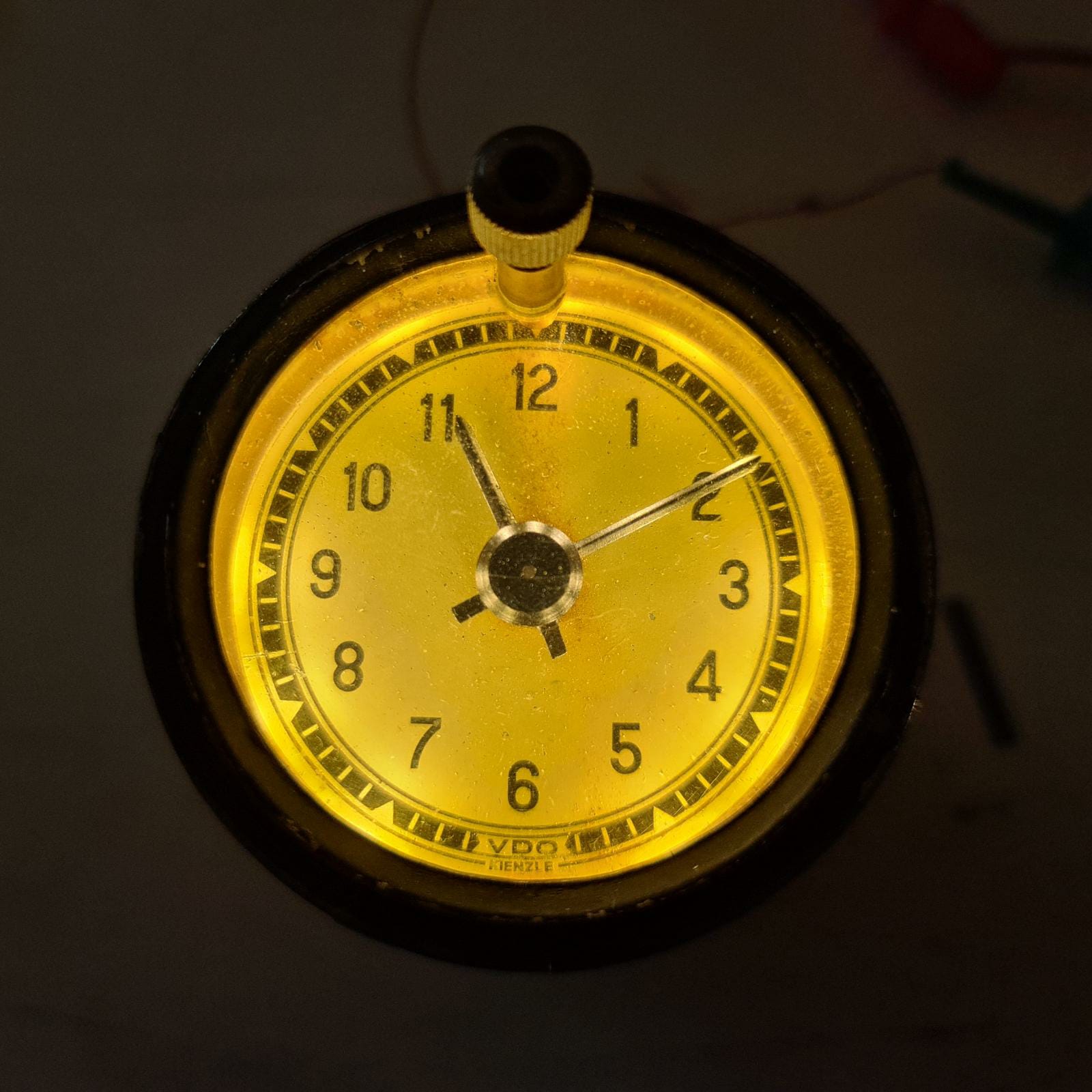

So, und wie ist das Licht nun wirklich? Bilder können lügen. Ja, klar, man kann es auf Bildern heller darstellen, als es dann in Wirklichkeit ist. Aber es kommt ganz gut hin, so in etwa sieht es aus. Mir reicht die Helligkeit, ich kann das Tacho gut ablesen. Den Kilometerstand – naja, geht so, aber das finde ich jetzt nicht so wichtig. Eine homogene Ausleuchtung wird man mit einer, eher punktförmigen Lichtquelle, niemals hinbekommen. Ich bin damit zufrieden.
Und wer nun wirklich eine homogene Ausleuchtung möchte – geht das auch? Ich will das mal ausprobieren. Dazu will ich einen Ring – könnte man auch aus dem 3D-Drucker lassen – mit SMD-LED bestücken und diesen Ring ins Tacho einsetzten. Dazu muss man aber den Chromring aufbördeln. Dann kann man auch gleich das Tacho überholen... Naja, das ist was für die dunkle Jahreszeit.

Es mag an der dunklen Jahreszeit liegen, dass das Thema „Tachobeleuchtung“ wieder Relevanz erlangt. Ein Heinkel-Freund und ich sind nämlich auch gerade in der Diskussion, wie man der müden 2W-Funzel im Tacho beikommen kann. Das lahme Lämpchen durch eine potente LED zu ersetzen ist nicht neu und wurde hier schon in verschiedenen Ausführungen gepostet. Aber wir beide sind und einig, wir wollen unsere Tachos (und auch Uhren) nicht irreversibel verändern. Die Lösung soll zuverlässig sein und kein Gefummel werden. Dazu nun hier unser Vorschlag: Das Birnchen wird durch drei sehr helle LED ersetzt. Dazu wird eine LED-Aufnahme mit dem 3D-Drucker gefertigt. Das Modell ist hier in Bild 1 zu sehen. Die Aufnahme ist konisch ausgebildet, sodass sie gut in der Halterung des Tachos klemmt.

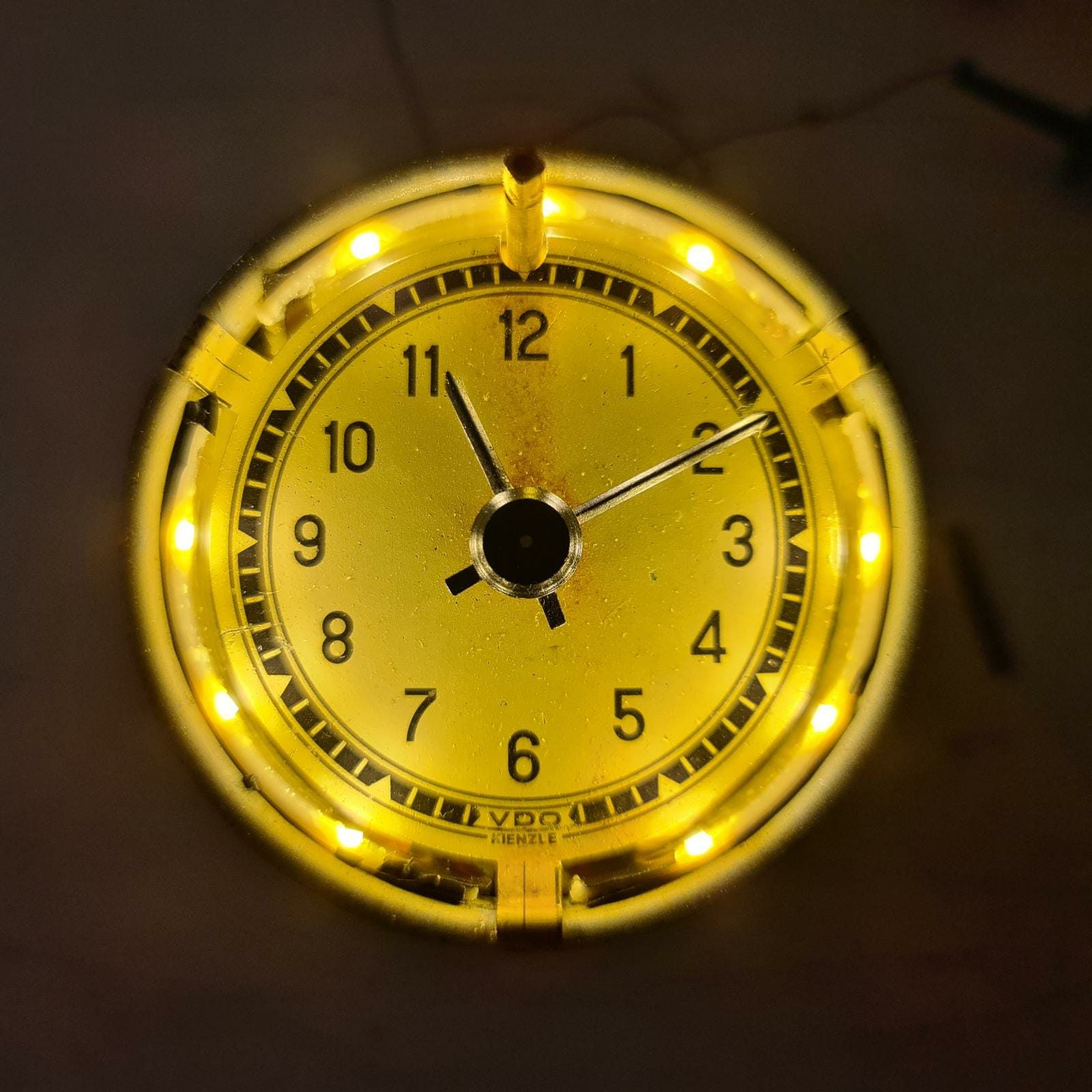

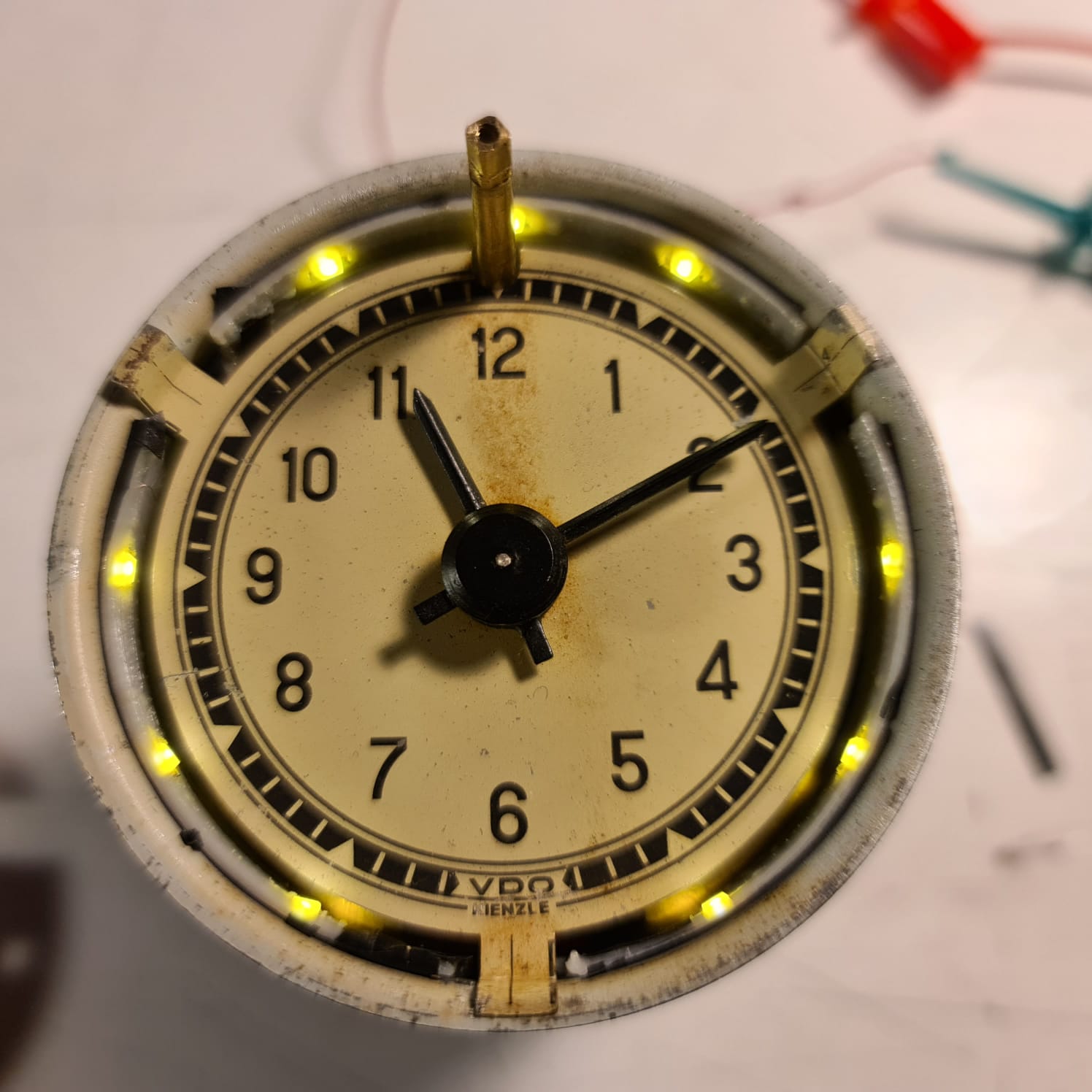

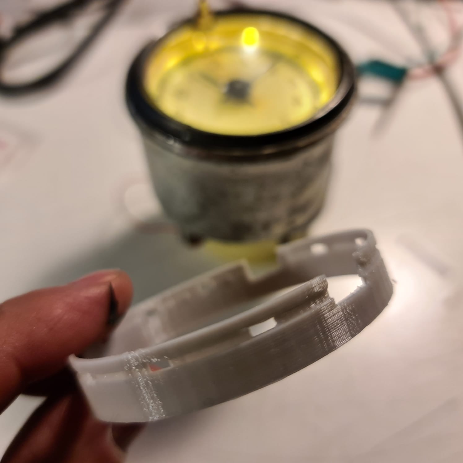

Re: Umbau Tachobeleuchtung 103-A1 und A2
Liebe Nachtschwärmer!
Ihr habt mich überzeugt. Für eine vernünftige Ausleuchtung unserer Instrumente muss man sich was anderes einfallen lassen, als einfach nur die müde 2W-Funzel gegen helle LEDs zu ersetzen. Bei dem Rundtacho des A0 funktioniert es zwar noch ganz gut, bei der Uhr stellt sich jedoch schon Ernüchterung ein, da sie im Inneren so verbaut ist, dass kaum Licht nach oben auf das Zifferblatt dringt – egal wie viel Licht man unten reinkachelt. Es bleibt inhomogen und richtig hell wird es auch nicht.
Deshalb nun hier der erste Prototyp meiner neuen Instrumenten-Beleuchtung. Ich habe sie zunächst an der Uhr des A0 ausprobiert, weil ich die Uhr gerade auseinander hatte. Wieder kommt der 3D-Drucker zum Einsatz. Es wird ein schmaler Ring ausgedruckt, der bei der Uhr neun, beim Tacho auch zwölf, SMD-LEDs aufnimmt. Dann wird entsprechend verkabelt und alles zusammengebaut.
Die LEDs strahlen jetzt direkt auf das Ziffernblatt sind aber durch den inneren Rand (Blendring) der Uhr abgedeckt. Ich bin nun wirklich zufrieden und werde die Lösung auch im Tacho übernehmen.
Es ließe sich auch ein passender Ring (der dann natürlich nicht rund ist) für das A1/A2-Tacho ausdrucken. Mit wie vielen SMD-LEDs man dann bestückt, muss man ausprobieren.
Allerdings: Man muss das Tacho einmal aufbördeln. Das ist der Preis für das Licht. Da aber LEDs eine lange Lebensdauer haben, sorgt mich das nicht. Ich finde diese Lösung schonender, als das Tacho aufzusägen oder zu zerbohren, aber das muss jeder selbst entscheiden.
Bei Interesse schreibe ich gern noch eine detaillierter Beschreibung, aber jetzt ist's dafür zu spät.
Gute Nacht und viele Grüße, Euer Volker aus Wiesbaden
