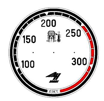

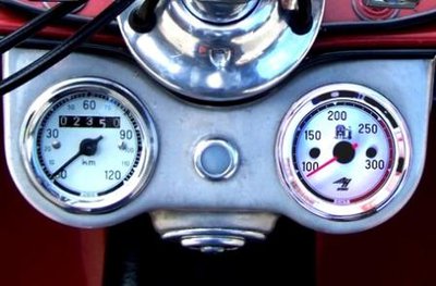

Das nutze ich doch gleich, um mein neues CHT-Instrument vorzustellen !
Heinz ("dynamo") hat mir jetzt die "Zutaten" für mein Temperatur-Messgerät zusammengestellt, verkabelt und
zugeschickt.
Da Heinz durch die Ungenauigkeiten und Toleranzen im billigen, chinesischen Drehspulmesswerk (Dehzahlmesser) die
einzelnen Messpunkte in 10°-Schritten auf das alte Zifferblatt übertragen musste, war die Konstruktion
des endgültigen Zifferblattes etwas aufwendiger. Dazu kam noch, daß ich es im gleichen Stil wie das des Tachos
haben wollte !
Mein Heinkelfreund BerndSt hat das auf seinem PC aber hervorragend gelöst und hier ist das Ergebnis :
Fotomontage Armaturenbrett
Das einzige was mir gerade auffällt und noch geändert werden muss, sind die schwarzen Schraubenköpfe
auf dem Zifferblatt ! :?
