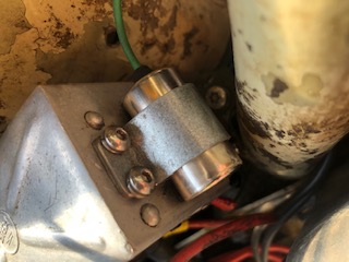

Einen defekten Kondensator (gleiches Störungsbild) erkennst Du am starken
Funkenfeuer an den Unterbrecherkontakten !

Danke für die Vorschläge. Die Kerze sieht gut aus, aber es funkt und Blitzt am Unterbrecherkontakt. Habe ein Bild gemacht. Der Grund dafür ist dieser Kondensator, hab ich das richtig verstanden?
