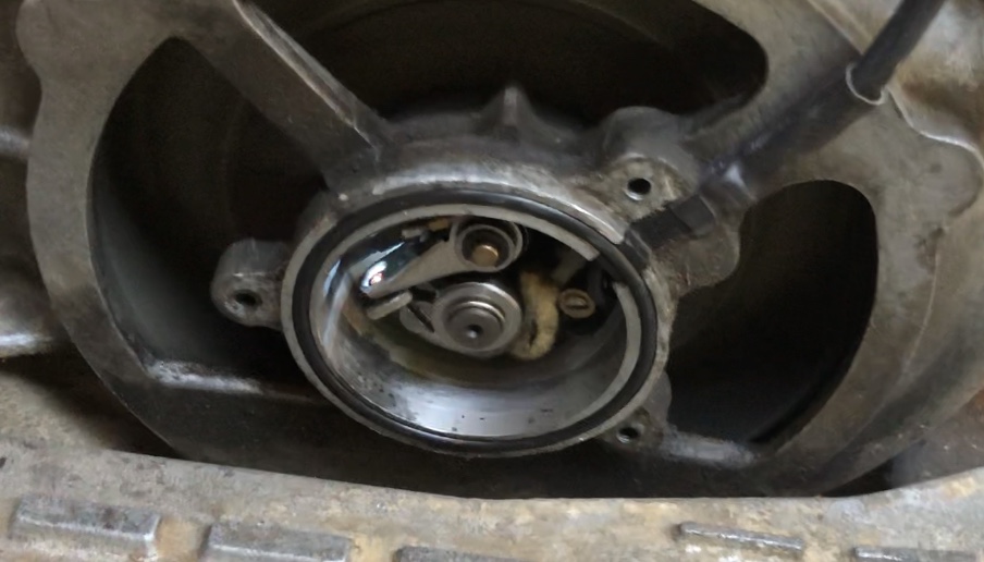

Überprüfe zuerst den Zustand der Zündkerze :idea:
Einen defekten Kondensator (gleiches Störungsbild) erkennst Du am starken
Funkenfeuer an den Unterbrecherkontakten !

Ich würde auch nach Kondensator , Zündspule und Masseanschluß schauen. Ist beim Aus und einbauen schnell mal ein Kabel nicht richtig fest oder gebrochen.

Guten Morgen,
Danke für die Vorschläge. Die Kerze sieht gut aus, aber es funkt und Blitzt am Unterbrecherkontakt. Habe ein Bild gemacht. Der Grund dafür ist dieser Kondensator, hab ich das richtig verstanden?
