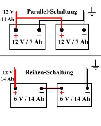

heinkel-bernd hat geschrieben:Allerdings sind davon 2 Stück (12 V / 7,2 Ah) eingebaut und natürlich parallel geschaltet.
Mit Deinen 6 V- Batterien solltest Du das (wie oben geschrieben) aber nicht machen, da sich dabei die Spannung
nicht summiert !
Es bleiben Dir somit nur 6 V Bordspannung, die Kapazität (Ah) verdoppelt sich jedoch ! :idea:
Du solltest auch die Batterie-Kabel unter die Gummi-Spannbänder klemmen oder anderweitig fixieren,
damit sie nicht viprieren oder schwingen können. Daher kommt vielleicht auch der Bruch der Anschlußzunge !
