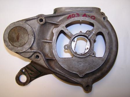

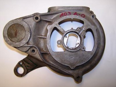

Nachfolgend mal mein Wissensstand zu den LIMA-Deckeln:
103 A-0, unterer Bereich geschlossen deshalb Spirale erforderlich.
Kein Gewinde zum Befestigen des Luftbleches

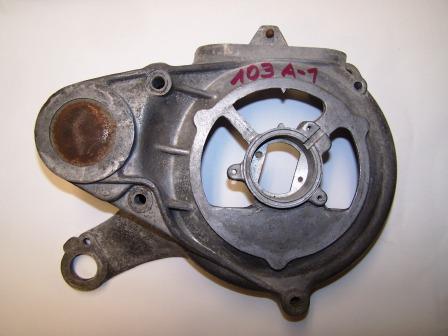

103 A-1, unterer Bereich geschlossen deshalb Spirale erforderlich.
Mit Gewinde zum Befestigen des Luftbleches

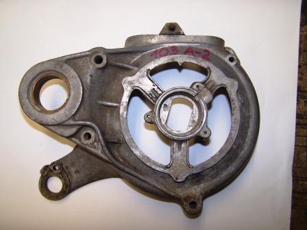

103 A-2, unterer Bereich offen deshalb keine Spirale erforderlich.
Die angegossene Lasche mit dem Gewinde schneide ich jedoch bei Bedarf ab, dann muß ich zum Abnehmen
des LIMA-Deckels nicht immer den Vergaser und das Luftblech demontieren !
Beim A-0 hält`s ja auch Ohne ! :wink:
