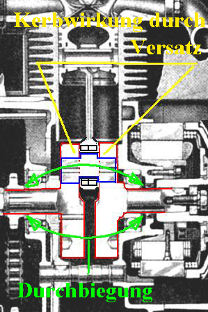

- Beiträge: 3407
Re: Optimierung / Tuning
Servus curdin,
Auf der Zeichnung habe ich das mal schnell veranschaulicht !
Ich werde bei Gelegenheit auch noch überprüfen, wieviel Luft das Pleuel bei der Drehung zum Kurbelgehäuse
noch aufweist !
Habe schnell mal durchgerechnet:
62er Zylinder + Hub um 2mm erhöht (O.T. + U.T.= 4mm)= 65,5mm ergeben 197,6 ccm
Wäre wegen eines neukonstruierten Pleuels eine teuere Angelegenheit, ist aber trotzdem eine
sehr interessante Idee von Dir, diese Hub(raum)-Vergrößerung !
Zu guter Letzt wünsche ich Euch Allen noch Gesundheit, Erfolg und Zufriedenheit im Neuen Jahr 2014 !
Da bin ich mir sicher, da der Kurbelzapfen die gesamten Biegekräfte der Kurbelwelle aufnehmen muß !Curdin hat geschrieben:Meinst du ein neuer Exzenterhubzapfen würde das schwächen.
noch aufweist !
