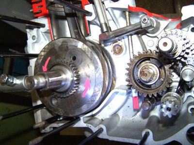

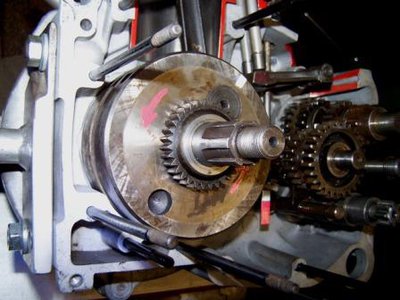

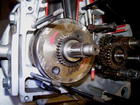

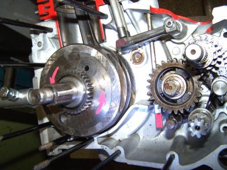

da ich gerade mit meinem Schnittmodel fertiggeworden bin und dieses nach Entfernen von zwei
M6er Muttern ganz schnell öffnen kann, habe ich auch gleich ein paar Fotos von den relevanten
Stellen gemacht ! :idea:

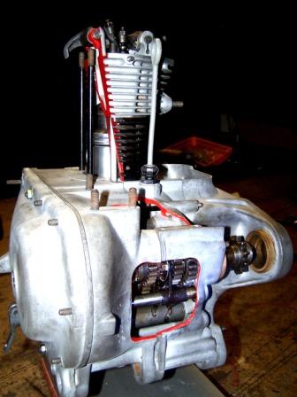

Nach dem Ausschneiden zusätzlicher Fenster ist jetzt auch das Getriebe besser zu beobachten ! :shock:
Den harten Kolbenring-Rest solltest Du unbedingt bergen ! Vielleicht kannst Du ihn irgendwie in den
Ölsumpf schieben und ihn durch die Ölablassöffnung herausangeln. Notfalls mußt Du doch den Kupplungs-
deckel demontieren ! :cry:
