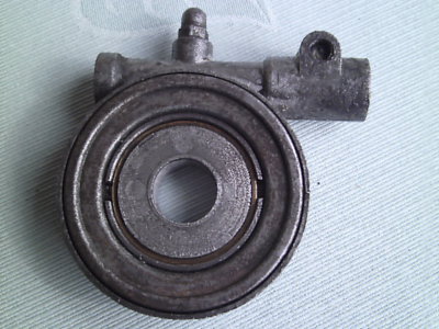

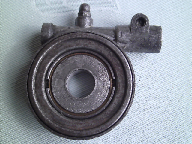

Hier ein Foto des Mitnehmerrings (hoffentlich klappt das Hochladen, ich mache es das erste Mal):
Zuerst dachte ich, dass die Nasen in Ordnung wären und vermutete, dass vielleicht die Buchse an der Radachse zu weit vorsteht.
Bei näherem Hinsehen war aber zu erkennen, dass die Enden der Nasen deutlich Schleifspuren und nur noch ganz dünn sind. Das Vorhaben, durch Verkürzung (Abschleifen) der Buchse einen tieferen Eingriff der Nasen zu erreichen, habe ich dann sofort Abstand genommen.

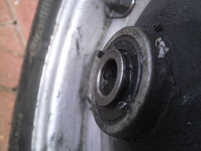

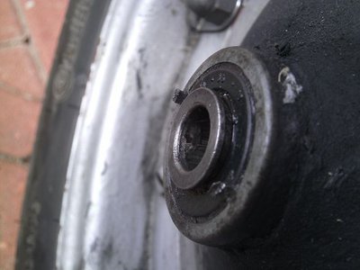

den Nabenantrieb habe ich gerade gesäubert und von altem Fett befreit. Alles ist frei und gut beweglich.
Die Aufnahmen für die Nasen des Mitnehmerrings sind - soweit ich das beurteilen kann - in Ordnung (siehe Foto).

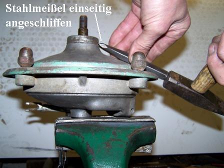

Servus Gerhard,
das Anwärmen des Mitnemers bringt nichts, da die Wärme sofort in die Alu-Nabe übergeht und dabei
die Fett-Füllung flüssig wird und evtl. aus dem Lager läuft !

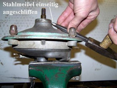

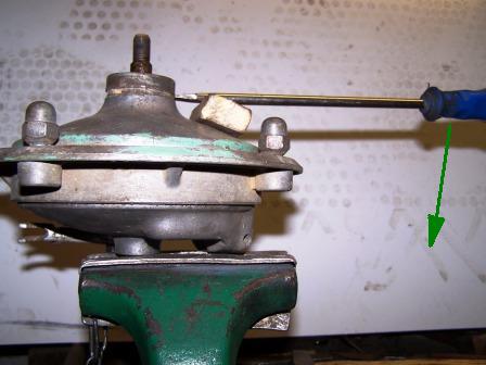

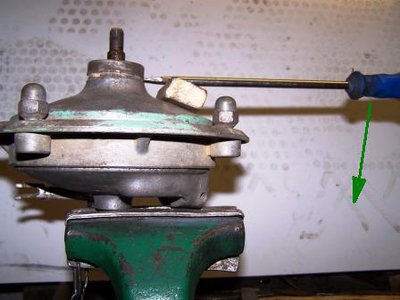

Meine Methode ist folgende:
Ich habe mir einen Meißel einseitig angeschliffen (Siehe Foto) und die Schneide wieder ganz leicht
mit Schleifpapier "gebrochen".
Damit treibe ich den Mitnehmer ein paar mm von seinem Sitz.
Mit einem kräftigen Flachschraubenzieher, der noch scharfkantig sein soll, hebel ich dann den Mitnehmer
gänzlich ab
Als Gegenlager dient ein passendes Holzklötzchen.
Hilfreich ist es, die ganze Radnabe mit der Vorderachse zwischen Schonbacken in den Schraubstock
zu spannen ! Das Gegenlager für die Bremse sollte auf der Seite, an der man den Hebel ansetzt, auf
dem Schraubstock aufsitzen ! Somit wirken beim Hebeln keine Biegekräfte auf die Vorderachse ein !
Die Kugel für die "Schneckenwelle" kannst Du mit deren Hilfe aus dem Gehäuse klopfen, sie klemmt nur
in ihrer Bohrung.
Beim Eindrücken der Kugel auf minimales Laufspiel achten !
Viel Erfolg und
