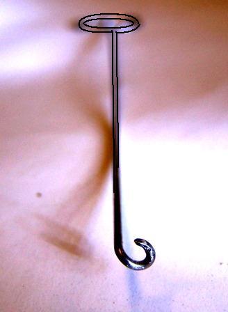

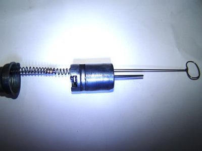

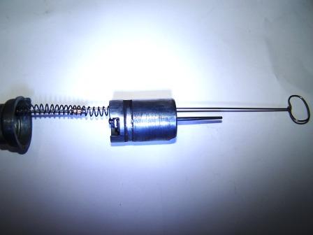

Dein obiger Beitrag war jetzt für mich der entgültige Anlaß, endlich eine gescheite
"Gaszug-Durchziehhilfe" anzufertigen !
Material 1mm Edelstahldraht.
Eine offene Öse gebogen, die gerade noch leicht über den 1mm Bowdenzug zu führen ist und durch die Feder und die
Schieberbohrung passt .
Die Öse 90° abgewinkelt und das andere Ende als Griff zu einer große Schlaufe gebogen.
Nach dem Durchziehen des Nippels muß die Feder etwas zusammengedrückt werden, damit man das Werkzeug wieder
aushängen kann und der Nippel nach dem Entspannen der Feder in seinen Sitz gezogen wird ! :idea:
Gleich ausprobiert und funktioniert hervorragend, ohne Beschädigung des Bowdenzuges ! :D

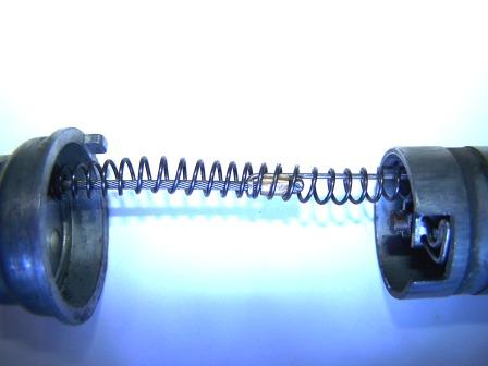

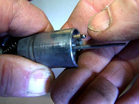

Jetzt brauche ich nur noch eine gute Idee, wie man den Gaszug am Schieber
ohne "Verknotung"der Finger wieder aushängen kann ! :?
Bisher habe ich den Gaszug mit einer Spitzzange zwischen einer Feder-Wicklung gehalten,
was aber das dünne Edelstahlseil nicht so gerne mag ! :x
Seilschonender ist die unten dargestellte Methode:
Feder mittels Vergaserdeckel und Gasschieber zusammendrücken und hoffen daß der Gaszugnippel
auch aus seinen Sitz heraus gedrückt wird und sich nicht der Gaszug in Richtung Vergaserdeckel verschiebt ! :?
Wenn man das geschafft hat, muß ein freier Finger/Daumen den Nippel noch Richtung durchgehende Bohrung
des Schiebers drücken, was schon eine gewisse Fingerfertigkeit verlangt !
Aber wie sagt man: "Übung macht den Meister"! :D
Oder: "Es ist noch kein Meister vom Himmel gefallen"! Warum ? Weil noch keiner hinein gekommen ist ! :lol: :lol: :lol:
