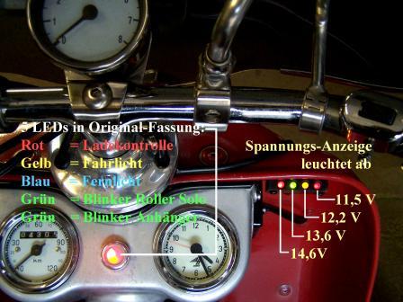

"Original"- Perfektionisten bitte wegschauen !
Was man mit LEDs alles machen kann !
Ich habe damals bei der Restauration meines 103 A-0 in die Original-Fassung der Ladekontrollampe
fünf LEDs eingebaut, da ich wenigstens für Blinker und Fernlicht noch eine Kontrolle haben wollte!
Jetzt hat mir doch im Frühjahr mein Elektronik-Fuchs ein Voltmeter aus vier farbigen LEDs gebaut ! Einfach so
(Ist im Ruhestand und macht mir auch meine elektronischen Regler)
Ich habe es recht unauffällig unter die Oberkante des Beinschildes montiert und es zeigt mir die vier verschiedenen
Spannungsbereiche am Fahrzeug an:
- Rot rechts Batteriespannung an der untersten Grenze 11,5 bis 12,1 V
- Rot-Gelb Batteriespannung in Ordnung 12,2 bis 13,5 V
- Rot-Gelb-Grün Ladespannung in Ordnung 13,6 bis 14,5 V
- Rot-Gelb-Grün-Rot Ladespannung zu hoch über 14,5 V !
Für ein Rund-Instrument hätte ich sowieso keinen Platz, da kam mir diese Lichtleiste gerade recht !
Nochmals DANKE an meinen Heinkelfreund Dieter !
