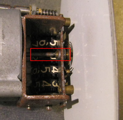

habe jetzt nicht alle Beiträge gelesen, nur soviel noch: Es darf kein Fett von der Welle an die Feder und Aufnahme der Welle im Tacho gelangen. also die letzten Zentimeter fettfrei halten.

ja klar.... :D , schon mal gesehen, dass da ein kleiner Filzring sitzt, der Fett davon abhält ins Gehäuse einzudringen? Denke, bei den meistens fehlt der eh.

Hallo MiGo,
danke für den Hinweis - nur leider verstehe ich ihn nicht ganz :wink:
Von welcher Stelle sprichst Du, wenn Du "...von der Welle an die Feder und Aufnahme der Welle im Tacho gelangen..." schreibst?
Meinst Du etwa hier:
Tachomechanik - Welle, Lager und Rückholfeder
Falls ja: warum sollte an dieser Stelle kein Öl/Fett sein? Ist ja immerhin ein (Messing-)Lager mit jeder Menge Spiel und eine (Stahl-)Welle, die zur Korrosion neigt.
Oder meinst Du etwas ganz anderes, nämlich den Teil des Tachos (außen), an dem die Tachowelle an die Mechanik geschraubt wird (da ist aber m.W. nirgends eine Feder)? Würde mich wirklich interessieren.
