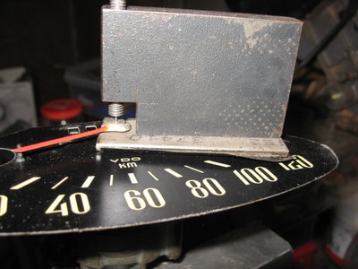

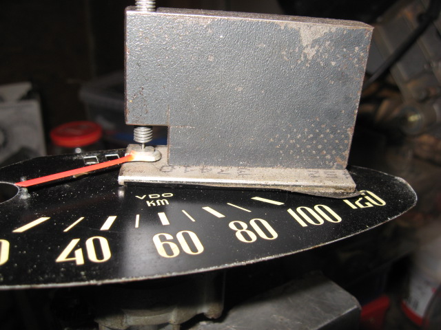

Hier nun der Abzieher.
Gewinde ist M6

Hallo Gundolf,
danke für die Mühe mit dem Bild. Interessante Konstruktion, die vermutlich ihren Zweck gut erfüllt. Eine Frage noch: womit drückt dieser Abzieher auf die Achse? Was ist das "spitze Teil" am unteren Ende der Schraube, und wie ist es mit der Schraube verbunden? (oder ist die Schraube auf den extrem dünnen Dorn abgedreht?)

Die Spitze ist ein abgebrochener HSS Bohrer...0,75 mm
Ist lose drinnen , in die M6 hab ich wohl damals 1 mm oder so gebohrt

Danke Gundolf!
Ich werde mich an einem verregneten Nachmittag mal an einen Nachbau Deiner Konstruktion machen. Vorher muss ich aber die USB-5V-Stromversorgung für mein Navi fertig machen (die Teile liegen seit heute auf meinem Schreibtisch und jetzt geht es ans löten und zusammenbauen)

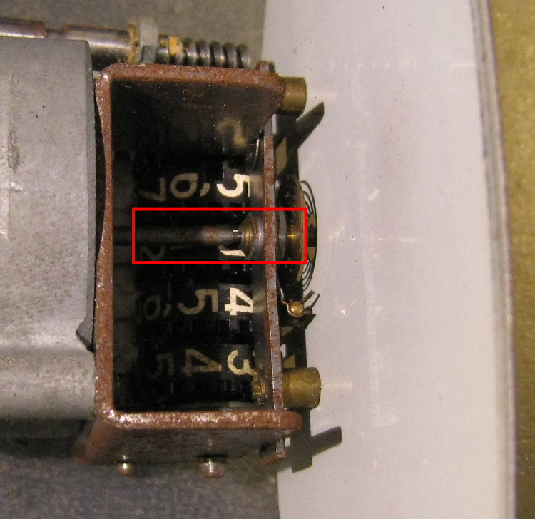

habe jetzt nicht alle Beiträge gelesen, nur soviel noch: Es darf kein Fett von der Welle an die Feder und Aufnahme der Welle im Tacho gelangen. also die letzten Zentimeter fettfrei halten.

Hallo MiGo,
danke für den Hinweis - nur leider verstehe ich ihn nicht ganz
Von welcher Stelle sprichst Du, wenn Du "...von der Welle an die Feder und Aufnahme der Welle im Tacho gelangen..." schreibst?
Meinst Du etwa hier:
Falls ja: warum sollte an dieser Stelle kein Öl/Fett sein? Ist ja immerhin ein (Messing-)Lager mit jeder Menge Spiel und eine (Stahl-)Welle, die zur Korrosion neigt.
Oder meinst Du etwas ganz anderes, nämlich den Teil des Tachos (außen), an dem die Tachowelle an die Mechanik geschraubt wird (da ist aber m.W. nirgends eine Feder)? Würde mich wirklich interessieren.
