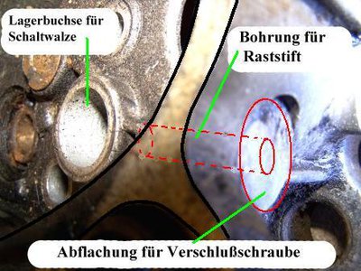

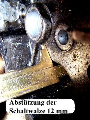

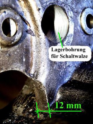

es hat mir einfach keine Ruhe gelassen und solange ich die Fotos "geschossen" und
bearbeitet habe ist mir Bernd Duensing und Werner zuvorgekommen ! :?
Damit meine Arbeit nicht umsost war, stell ich die Fotos trotzdem mal hier rein.
So wie Werner das gemacht hat, ist es auch bei "Heinkel-ei O" beschrieben, glaube ich ! :wink:
