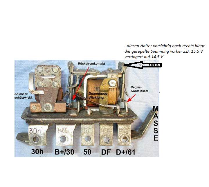

das mit dem Einstellen ist wirklich sehr einfach: Deckel ab, Voltmeter an die Batterien anschließen, Motor laufen lassen, Spannung beim gasgeben ablesen, Motor abstellen. Nun ist z.b. die Regelspannung zu hoch wie bei dir: Von der Klemmenseite aus gesehen auf der ganz rechten Seite befindet sich ein Kontakt der aus 2 festen äußeren Kontaktzungen und einer inneren beweglichen Kontaktzunge besteht. Soweit ich mich erinnere habe ich die ganz rechte feststehende Zunge in Richtung links gaaaaaanz leicht verbogen sodass sich die beiden äußeren Kontakte also am Ende näher sind. Damit konnte ich die Regelspannung senken. Ich würde zur Sicherheit beim Biegen die Batterie abklemmen.Zur Erhöhung der Spannung entsprechend andersherum biegen. Ich mußte 1-2 mal ändern dann hat's hingehauen. Glücklicherweise durfte ich das beim ersten mal an einem fremden Roller machen, so konnte ich also an meinem nix kaputt machen
Bevor ich aber einstelle und grundsätzlich vor jedem Reglereinbau mache ich folgendes: Ich schleife sämtliche Kontakte im Regler mit sehr feinem Schmirgelpapier ( ca. 600er Körnung) einmal über um evtl. Oxydschichten auf den Kontakten zu entfernen und um sicherzustellen dass die Kontakte nicht verklebt sind. Damit kann man so manchen Regler retten, man muss aber sehr vorsichtig vorgehen um nicht die Kontaktzungen zu verbiegen. Das Einstellen von Reglern wurde früher bei Bosch Diensten häufig gemacht wenn Fahrzeuge wegen übergekochter Batterien oder ständig durchgebrannter Glühlampen in die Werkstatt kamen.

Hallo Werner,
habe nun nach deiner Beschreibung den rechten äußeren Festkontakt etwas nach links gebogen...bin aber nicht wesentlich mit der Spannung runter gekommen...immer noch ca.15,5V.
Traue mich nicht noch weiter zu biegen da der Abstand zum linken Festkontackt schon evtl. zu klein geworden ist...habe allerdings noch nicht mit der Fühlerlehre nachgemessen.
Hast du noch einen Tip ?
Dietmar

Re: Elektronischer 14 V Regler
Hallo, so aus dem Stehgrif nicht, hat sich denn übehaupt was getan? Um Missverständnisse zu vermeiden: Den Regler von der Anschlußseite betrachten, rechte Seite das Kontaktpaar ganz aussen, 2 feste und ein beweglicher Kontakt in der Mitte. Den ganz rechten Kontakt verbiegen soweit ich weiß nach innen also in Richtung der beiden anderen Kontakte. Bei mir hat das immer funktioniert. Evtl. vorsichtig zurückbiegen um zu testen was passiert. Sonst schick ihn mir und ich probiers mal selbst.
Hallo Werner,Werner hat geschrieben:Hallo, so aus dem Stehgrif nicht, hat sich denn übehaupt was getan? Um Missverständnisse zu vermeiden: Den Regler von der Anschlußseite betrachten, rechte Seite das Kontaktpaar ganz aussen, 2 feste und ein beweglicher Kontakt in der Mitte. Den ganz rechten Kontakt verbiegen soweit ich weiß nach innen also in Richtung der beiden anderen Kontakte. Bei mir hat das immer funktioniert. Evtl. vorsichtig zurückbiegen um zu testen was passiert. Sonst schick ihn mir und ich probiers mal selbst.
Gruß Werner
habe nochmal den alten "Kupferwurm" von Carl Hartweg studiert...( obwohl hier der im Heinkel verwendete Bosch Z-Regler nicht peziell beschrieben ist..)bin dann nochmal an den Regler ran gegangen und habe den rechten oberen Bügel etwas (vorsichtig) nach rechts (gegen die Pfeilrichtung) gebogen und dabei immer das Voltmeter beobachtet, bis sich die Spannung bei ca. 14,5V einpendelte.
Offenbar wird durch das Biegen des Haltebügels die Blattfeder des Spulenankers auf eine etwas höhere Vorspannung gebracht.
Dietmar
