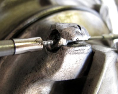

Manche werde sich vielleicht noch an meine Fotos von der verbogenen Stütze des Fußbremsbowdenzuges und darüber hinaus von der falschen Montage des Zuges erinnern. Das war so ja nicht wirklich "notbremsfest". Beim Einbau eines neuen Zuges für die Vorderradbremse habe ich dann das hier gefunden:
Kreatives Widerlager für den Handbremsbowdenzug
Offenbar war hier mal das Widerlager an der Bremsträgerplatte gebrochen. Bei der Reparatur (der obere Teil wurde wieder angeschweißt) wurde dann anscheinend der Sitz für den Bowdenzug vermurkst. Um doch noch eine Aufstandfläche hin zu bekommen, hat mein Vorbesitzer eine kleine Sicherungsmutter geschlitzt und dann in das Widerlager eingelegt. Das Ganze ist schon im entspannten Zustand schief (wie im Bild zu erkennen) und übt bei Zug eine kräftige Scherkraft auf den geschweißten Teil des Widerlagers aus. Ich würde das ebenfalls nicht als "notbremsfest" bezeichnen...
Und jetzt stelle ich mir eine kritische Fahrsituation vor, bei der ich bei hoher Geschwindigkeit vorne und hinten kräftig "in die Eisen" gehe. Zuerst springt dabei der Fußbremsbowdenzug heraus und dann greift die Vorderradbremse ins Leere, weil das Widerlager an der Bremsträgerplatte von der Mutter aufgebogen oder abgeschert wurde...
In diesem Sinne: gute Nacht! :cry:
