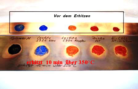

Verschiedene Messungen am stark belastetem Motor ergaben eine Kopf-Temperatur von
max. 170°C ( Mit Infrarot-Thermometer durch die Öl-Einfüllöffnung auf die Auslaßseite gemessen )
Der Alu-Guß ist ein relativ guter Wärmeleiter, somit wird m.E. die Temperatur an anderen Stellen
auch nicht wesentlich höher liegen, zumindest nicht in der Nähe des Stösselkanals.
Da ich neuerdings (nur sicherheitshalber gegen Ansaugen von Motoröl) vor dem Aufsetzen des Kopfes
nur um den Stösselkanal eine hauchdünne Silikonschnur lege ( unter und über der Kupferdichtung ),
habe ich vorher mit verschiedenen Dichtmitteln eine Temperaturprüfung durchgeführt, wobei
mich das "Loctite 5920 kupfer" am besten überzeugt hat !
(Herstellerangaben : Temperaturbeständig bis / kurzfristig bis)
"Hylomar M" ist verkohlt und konnte nur mit dem Schraubenzieher entfernt weren ( 250°C/---),
"Loctite 5926 blau" ist rissig geworden ( 200°C/250°C ),
"Loctite 5920 kupfer" war noch elastisch und homogen ( 275°C/350°C ),
"Dirko HT" ( 250°C/300°C ) und "E-COLL HT-Silikon" ( 250°C/300°C ) haben den Hitzetest nicht viel schlechter
überstanden und wären noch eine Alternative !
Re: KOPFDICHTUNG
Servus Bernd,
ist es aber nicht so, dass das Loctite 5920 Kupfer laut Spezifikation nicht für Flächenpressung geeignet ist und deshalb leider als Dichtmittel für den Zylinderkopf nicht in Frage kommt? Wir hatten zum Zeitpunkt Deiner Tests jedenfalls mal darüber gesprochen, wenn ich mich richtig erinnere...
Ansonsten danke für die Veröffentlichung Deiner Testergebnisse - das ist bestimmt auch für andere Heinkelreunde aufschlussreich.
P.S.: ich verwende seither Dirko HT und bin damit bis jetzt zufrieden. Wenn ich den Zylinderkopf das nächste mal abnehme, kann ich davon gerne ein Foto machen und hier einstellen.
