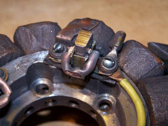

Ich hatte das selbe Problem, und so[img]
[/img]sollte man das Kabel nicht verlegen. Man sollte das Kabel so dicht wie möglich an den Halter biegen.
