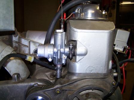

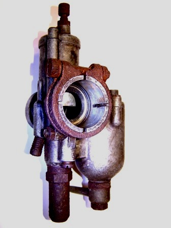

An dem Kickimotor, den ich vor Jahren mal erworben habe, steckte doch tatsächlich noch ein kompletter
Pallas-Vergaser 18/10P !
"So ein wertvolles Teil", dachte ich mir, "kann man nicht vor sich hin gammeln lassen", habe ihn gleich grob zerlegt
und alles in Rostlöser "eingelegt".
Am nächsten Tag wurde er bis auf das kleinste Ventilplättchen auseinandergenommen und alle Teile genau gesichtet.
Bis auf die Schwimmernadel, die stark verrostet war, befanden sich die restlichen Teile in einem recht guten
Zustand. Das Vergasergehäuse kam für ein paar Stunden in`s Ultraschallbad und die stark angerosteten Eisenteile
wurden mit Glaperlen "bestrahlt" und dann mit Fertan behandelt.
Glück hatte ich mit dem Ersatz der Schwimernadel ! Diese, der Schwimmer, die Düsen, die Regulier- und Anschlag-
schraube und der Schlauchnippel mit Schwimmerventil passen vom 20er Pallas-Vergaser !
Nur die Düsennadel mit Gasschieber und die Beschleunigerpumpe mit Verschlußschraube sind länger !
Während des Zusammenbauens musste ich ja auch noch so nach und nach aus benzinfestem Dichtungskarton
sämtliche Dichtungen stanzen (natürlich gleich in doppelter Ausführung, man weiß ja nie) !
Der Vergaser war dann soweit zusammengebaut, daß ich ihn auf Dichtheit und Funktion prüfen konnte.
Da fiel mir nur mein 103 A-0-(Ersatz)Motor ein, den ich vor ein paar Wochen auf meinen Montage-und Prüfstand
geschraubt habe. Also, Vergaser aufgeschraubt und angeschlossen, Dichtungen und Schwimmernadel machten
einen guten Eindruck (mit dem Einschleifen der Nadel war ich ja auch ewig beschäftigt), den Startknopf gedrückt
und schon lief der Motor ! Allerdings nur eine Sekunde !
Ich hatte nämlich vergessen, den Lappen aus
dem Motorluft-Adapter zu ziehen, der als Staubschutz noch drin steckte !
Aber dann lief er ! Nach einer kurzen Warmlaufphase und grober Leerlaufeinstellung zwar noch nicht optimal,
aber der Vergaser ist ja auch für diesen Motor nicht ausgelegt !
Als nächstes werde ich mir mal den Kicki-Motor vornehmen, er läßt sich nämlich nicht drehen, das wusste ich
beim Erwerb aber schon ! Ich möchte nur wissen woran es liegt und dann steht er zum Verkauf !
Re: Vergaserprobleme beim 101AO Bj 54
Hallo Bernd, ich muss Dich enttäuschen, habe unter meiner E-Mail Adresse keine Mail von dir bekommen. Weis nicht ob Du sie richtig angegeben hast : andrea921@freenet.de
Jetzt kannst Du mir die Bilder ewentl. nochmal mailen.
Habe von einem anderen Heinkelfreund, von Bünde, einen Vergaser zum Ausbrobieren bekommen. Werde ihn mal anbauen u. sehen was bei rüber kommt. Halte Dich auf dem Laufenden.
Könnte etwas dauern, da ich für ein paar Tage zum Seminar nach Berlin reise.
Bis bald walter1
Bis bald walter1
