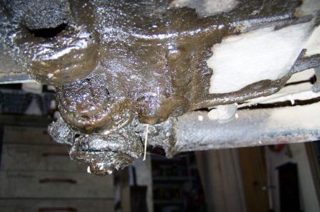

habe seit Novenber einen Patienten zur Wiederherstellung der Motorfunktion, hatte aber angesichts
des Zustandes und der zu erwartenden Vergütung noch keine Lust, damit zu beginnen ! :(

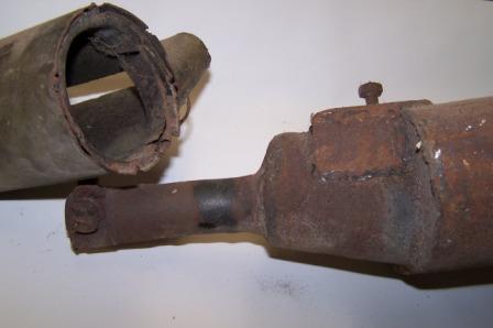

Der Auspuffmantel wurde schon mal aufgedoppelt und ist dafür doppelt so schwer und der Halter wurde
nach vorne gezogen, sodaß daß der Boden des Luftabführungsbleches entfernt werden musste !

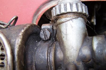

Die Mutter des Vergaserdeckels wurde schon mal überdreht, der Kraftschluss wurde durch Hanf hergestellt !
