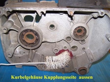

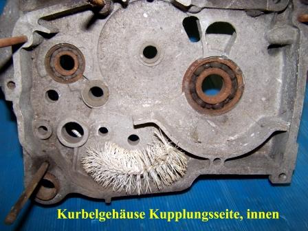

Die Lauffächen der Schlepphebel und der Nockenwelle kann man bei demontiertem Zylinder durch den
Stösselschacht begutachten( mit einem Draht die Schlepphebel anheben)
Den abgelagerten Ölschlamm bekommt man bei ausgebauter Kupplung zum größten Teil
mit Kaltreiniger und einer gebogenen Flaschenbürste heraus.
