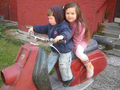

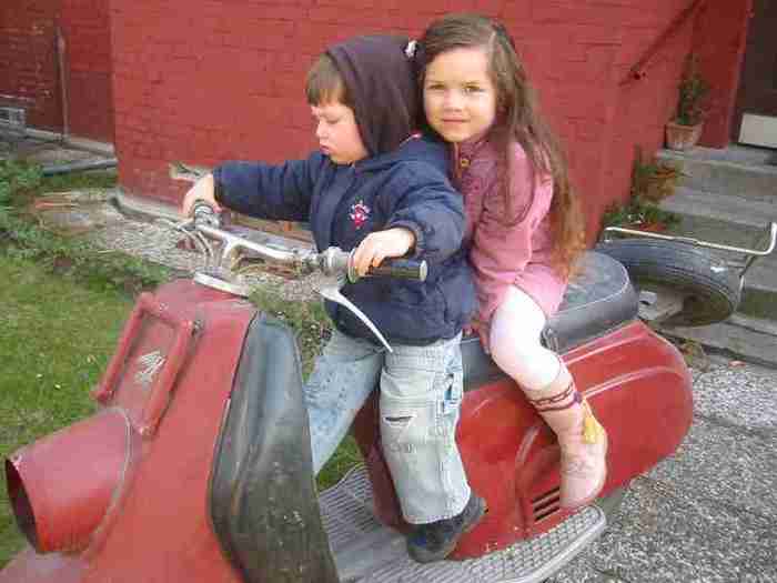

2: Das Armaturengehäuse ist etwas schwierig zu bearbeiten. Ob man es schweißen kann glaube ich nicht. Auch lackieren läßt es sich nicht gut. Wenn man keine spezielle Grundierung für Alu verwendet dann kommen nach einigen Monaten kleine Bläschen hoch und mit der Zeit platzt der Lack ab.Ich würd mal beim Club anrufen und nach einem gebrauchten Teil fragen. Auch beim großen Auktionshaus kann man die Dinger immer mal wieder ersteigern, aber vorsicht, die Vorgändermodelle hatten auch diese Armaturenträger aber ohne Öffnung für den Sicherungskasten. Es ist doch der Typ 103A0 auf dem Foto oder?

Der abgebildete Roller ist genau der 102-A1, um den es geht. Das Bild entstand vor seiner Zerlegung.
Das Armaturengehäuse werde ich morgen mit zur Arbeit nehmen. Die Schweißer sind ziemlich fit. Aus anderer Quelle habe ich auch schon erfahren, dass es mit dem Schweißen verschiedener Teile am Heinkel ziemlich schwierig ist. Mal sehen, ob es damit noch was wird. Eine Aussparung für den Sicherungskasten hat dieses Gehäusejedenfalls nicht, der Kasten ist rundum geschlossen. So leicht ist der glaube ich nicht zu beschaffen.
