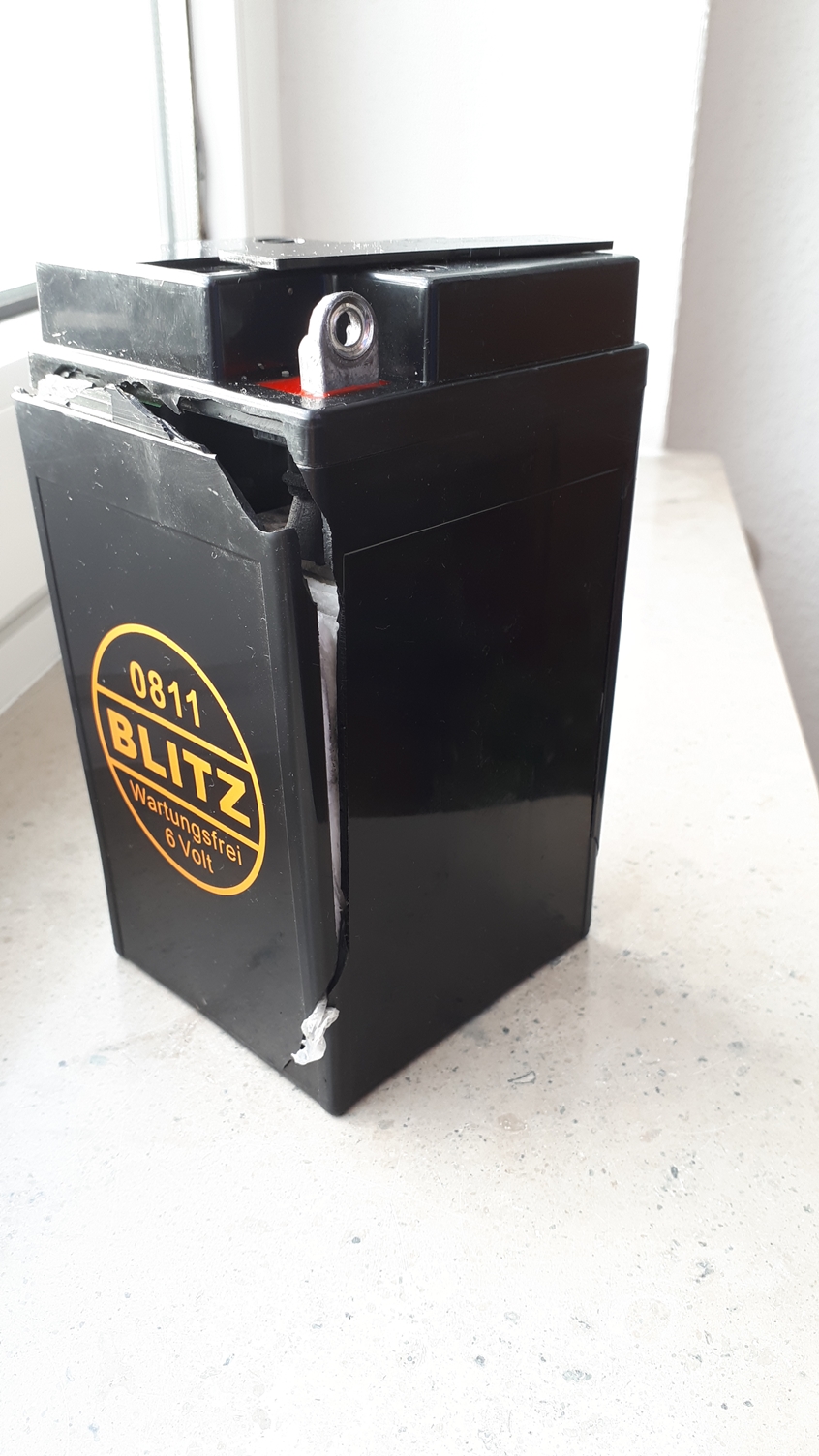

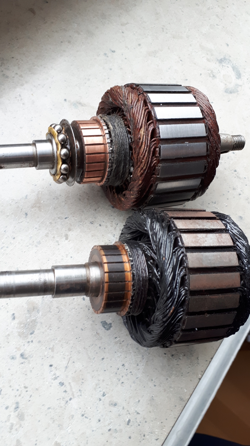

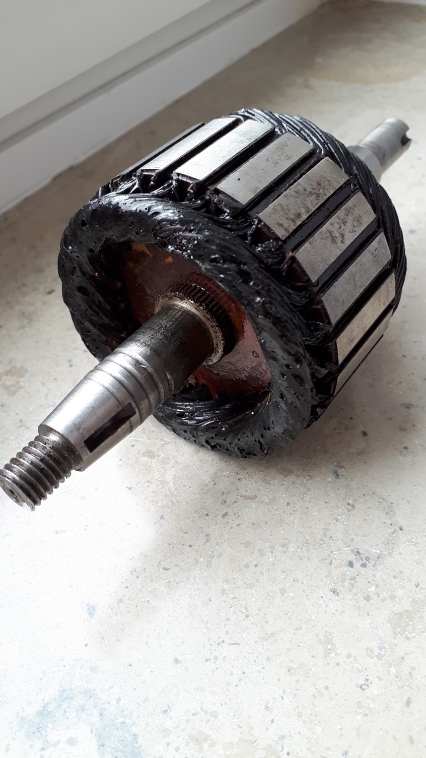

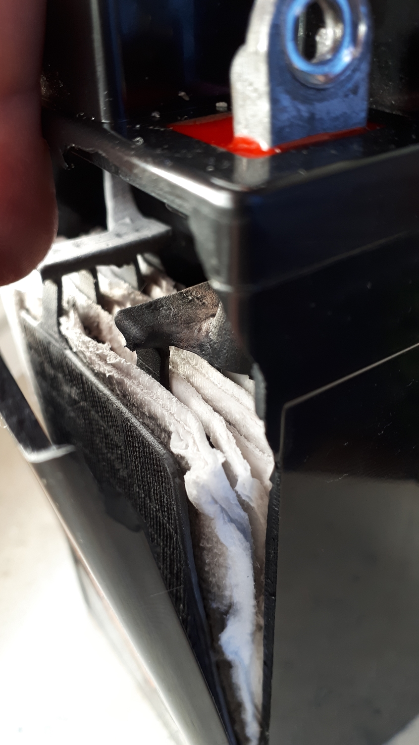

Hier noch Bilder von einer geplatzten Batterie und einem durch Überstrom verschmorten Anker wegen totalem Reglerversagen an meiner NSU Konsul II. Der blanke Horror :shock:
LG
Martin

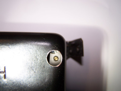

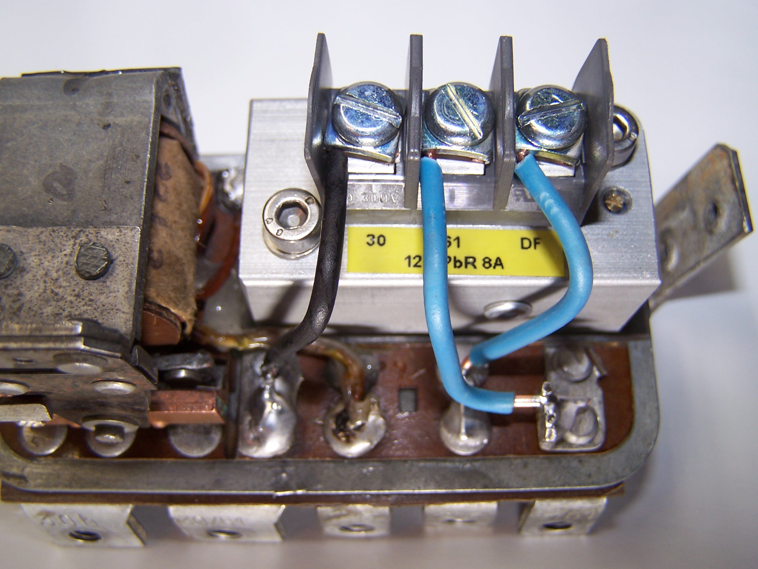

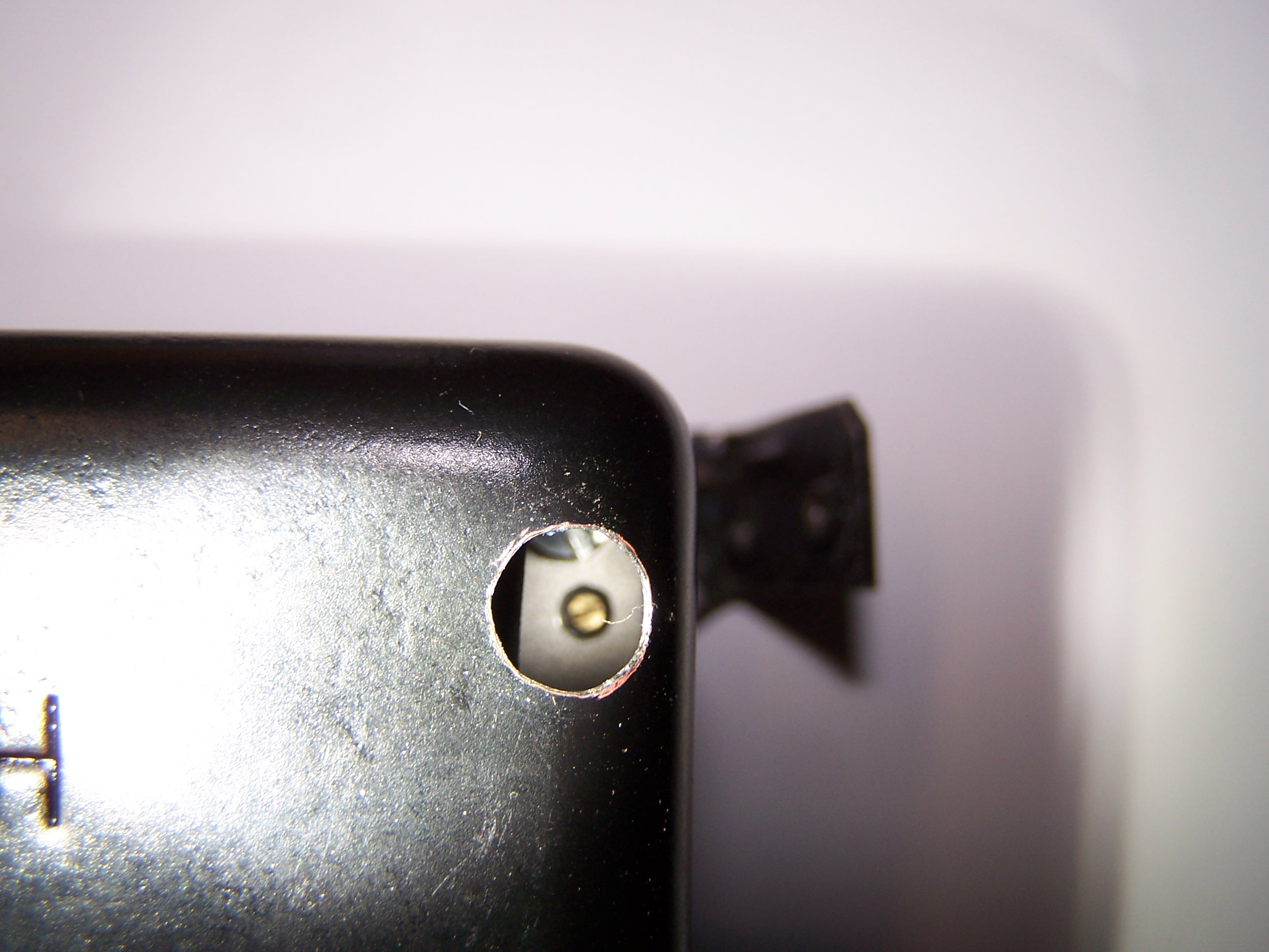

habe ich Dir eine P.N. über ein elektronisches Reglermodul mit Einstellmöglichkeit der Ladespannung geschickt :wink:
Ich denke, die beiden Fotos, die per P.N. nicht möglich sind, sind hier noch O.K.
