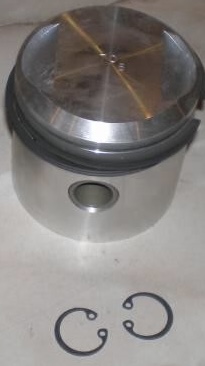

Bevor es allerdings an den Zusammenbau geht, habe ich noch eine Frage an euch:
Die alten Sicherungsringe möchte ich nicht wiederverwenden. Der Shop hat mir stattdessen G-Clips geliefert. Passen diese grundsätzlich bei jedem Kolben, oder muss man dabei etwas beachten? Die Nut im Kolben sieht auf mich optisch ziemlich klein aus.
Auf dem Kolben steht die Bezeichnung „GPM 604“.
Hat jemand von euch einen Tipp, ob die gelieferten G-Clips passen ?
Vielen Dank schon mal für eure Hilfe!
Carsten

Servus Carsten,
Also... ich habe noch nie neue Clips für den Kolbenbolzen verwenden müssen :)
Neu ist nicht immer besser ! und ich stelle mir vor, dass diese G-Ringe Probleme beim Einsetzen machen können :?
Der schwarze Seegerring auf Deinem Foto ist kein Clip für den Kolbenbolzen :mrgreen:
Ich prüfe auch immer den richtigen Sitz in ihrer Nut indem ich sie mit der angepasstenSpitzzange nur ganz leicht
zusammendrücke und in die optimale Stellung drehe. dabei fühle ich, dass sie sich in der Nut auch verspannen :wink:
Diese Einbaulage wurde hier vor langer Zeit schon diskutiert und man ist zu dem Ergebnis gekommen,
dass die Öffnung des Sicherungsclips entweder oben oder unten sein sollte !
(Es hat etwas mit der Trägheit der Masse an den Umkehrpunkten des Kolbens am O.T. und U.T. zu tun :idea: :idea:
Zum sicheren Spannen dieser Ringe habe ich die Spitzen einer kleine billigen Spitzzange so eingekerbt, dass der Ring nicht
versehendlich abrutscht und bei der Montage im Kurbelgehäuse verschwindet :shock:
So wie auf dem Foto unten, werden auch die Clips im Shop angeboten. Weiß der Kuckuk, wo Dein G-Ring herkommt !
GPM ist ein italienischer Kolben, der zwar im Neuzustand für seine Fressneigung bekannt ist, ansonsten aber zuverlässig arbeitet.
Da Deiner aber schon relativ lange gelaufen ist und wenn das Laufspiel noch nicht zu groß ist und er keine sichtbaren
Beschädigungen hat, würde ich ihn wieder verwenden.
Bei den Kolbenringen muss aber unbedingt das Stoßspiel im Zylinder geprüft werden.
Dabei hilft die SUFU mit unendlich vielen Beiträgen (Suchbegriff:"Stoßspiel")
Und ob neue KS-Kolbenringe vom Shop zu dem GPM-Kolben passen, muss noch geklärt werden !

noch ein kleiner tip zum einbau: immer einen lappen um das pleuel wickeln und den rest in die bohrung stecken. gerne fallen da nämlich die sicherungsringe, muttern und beilagscheiben ins kurbelgehäuse.

Zu den Kolbenbolzen Sicherungsringen: Ich habe schon GPM Kolben verbaut die neu mit den rechts auf deinem Bild abgebildeten Sicherungsringen geliefert wurden. Wenn die Ringe im eingesetzten Zustand fest sitzen und sich nicht ohne Kraftaufwand drehen lassen kannst du sie wiederverwenden. Bei den G Clips wäre ich da vorsichtig. Möglich dass die Nut im Kolben zu schmal ist und der Ring langfristig nicht hält
Beiträge: 1172
Re: Heinkel 103 A2 - Luftabführungsblech ausbauen - Zylinderkopf freilegen
[attachment=0]IMG_1064.jpeg[/attachment][attachment=0]IMG_1064.jpeg[/attachment]Hier ein Netzfund: GPM Kolben für eine Englische BSA auch mit den bei dir verwandten Sicherungsringen
