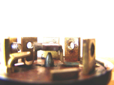

Meinen 103 A 2 kann ich nicht mehr starten. Eingebaut ist das vor Jahren beim
Club von mir eingekaufte Zündschloss, das noch wie neu aussieht und ein
normaler Regler. Die beiden kleinen Batterien wurden durch eine einzige
12 V-Batterie ersetzt, die voll geladen ist.
Schon immer musste ich zum Starten mit diesem neuen Zündschloss den Zündschlüssel
außerordentlich fest drücken. Jetzt leuchtet die Ladekontrollle, aber es klackt nicht und der
A 2 springt nicht an.
Die Brücke von Klemme 30 wird mit dem Zündschlüssel nicht geschlossen.
Muss das Zünschloss erneut ersetzt werden? Oder muss ich sonst etwas tun?
Meinen Heinkel benutze ich sehr oft.
Mit den alten originalen Zündschlössern gab es nie Startprobleme, auch nicht
bei Minusgraden.

Versuchs mal mit einem anderen Schlüssel - ?leihweise vom Heinkelfrejnd?
Ich hatte auch mal einen Schlüssel, bei dem die Spitze zu sehr abgenutzt war.
Oder kannst vielleicht den Kontakt am Zündschloss etwas nachbiegen?

Habe ich schon öfters gehört, das der Zündschlüssel nicht funktioniert.
Es werden ja oft Zündschlüsssel angeboten FÜR Bosch , aber nicht VON Bosch.
Klar sind dann diese Chinakracher günstiger, aber auch wenn Geiz geil ist, wenns denn nicht funktioniert ist auch nix gut.
Bosch Zündschlüssel haben eine 10 stellige Teilenummer auf dem Schlüssel und das Bosch Zeichen.
Die Chinadinger nichts.
Kann aber na klar auch bei Bosch Zündschlüssel mal passieren da die nach 60 Jahren mal abgenutzt sind.

Eigentlich hast Du die Ursache VOR Deinem post schon erkannt
oder der Spalt zwischen den 2 Kontakten (30 zu 50) zu groß ist
Bei der Betrachtung des Fotos kann man sich vorstellen, was passiert, wenn entweder der Zündschlüssel zu kurz istDie Brücke von Klemme 30 wird mit dem Zündschlüssel nicht geschlossen.
