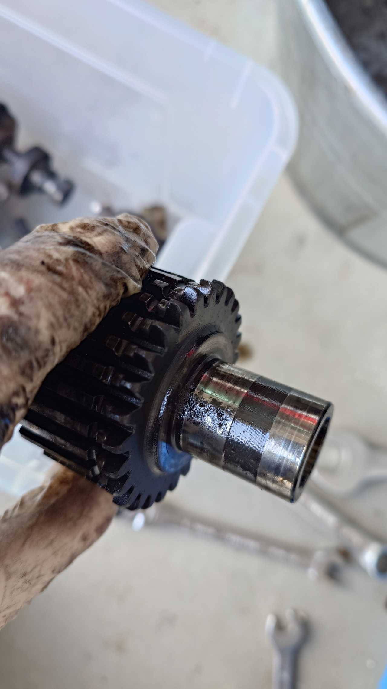

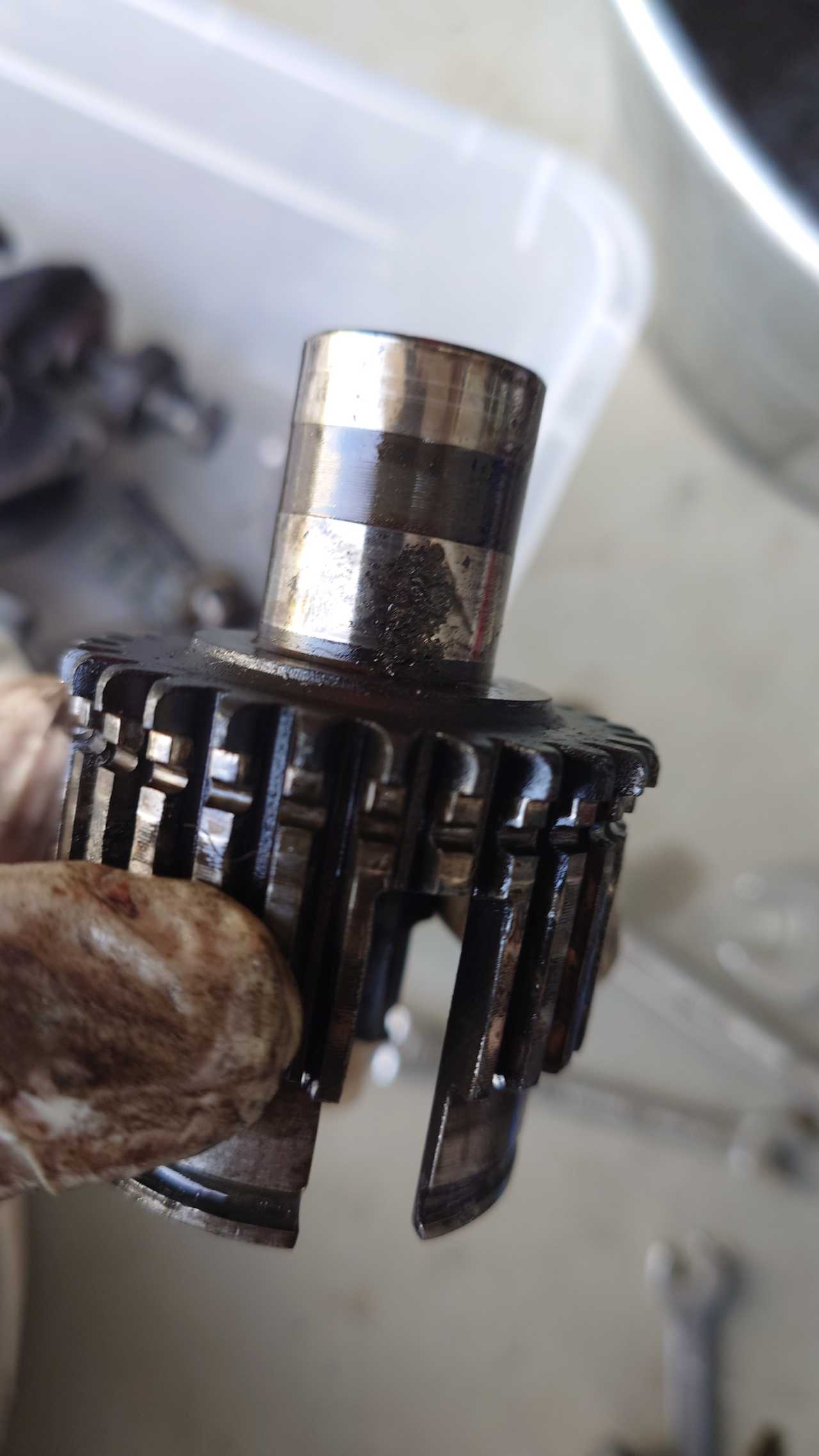

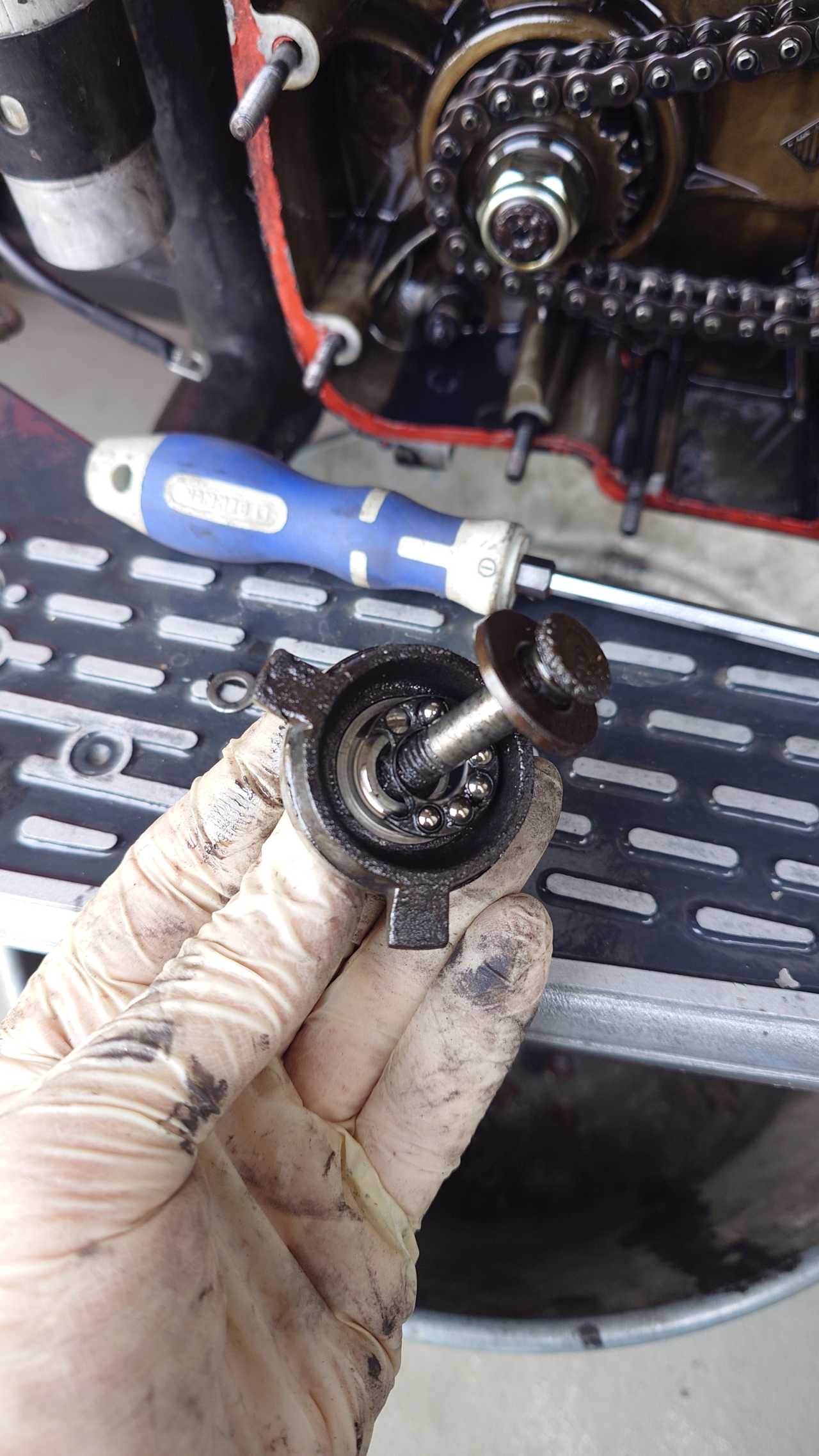

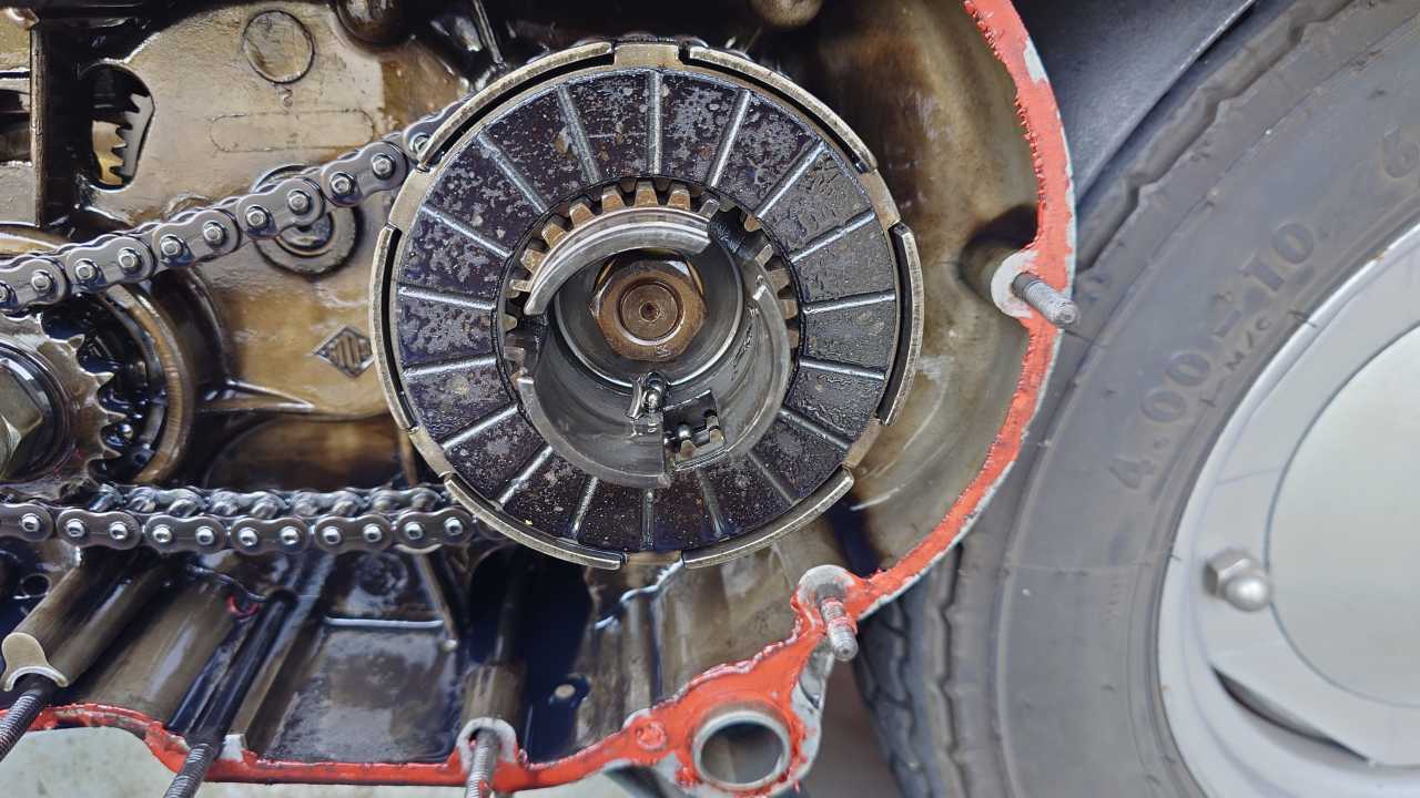

So,
wird bei mir dann auch umfangreicher:
Aber alle Teile und Kugeln lagen im Kupplungsinneren und nur ein bisschen Metallmehl an der Ölablassschraube!

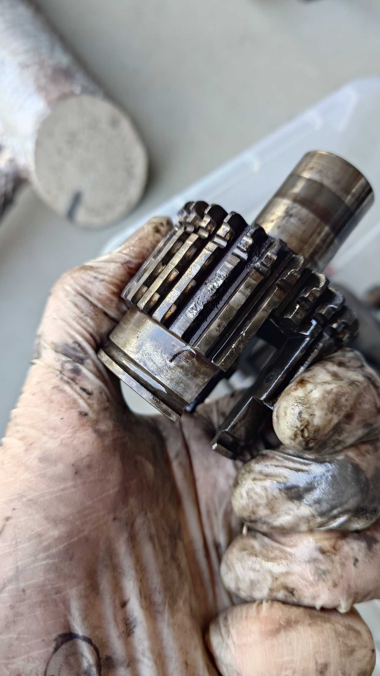

Leider sieht der Innenkorb auch etwas beleidigt aus:
Da mein Vater damit aber sicher 50.000km unterwegs war, bin ich fast geneigt, den auch weiter zu fahren.
Spiel zum Primärkorb ist zwar leicht vorhanden, aber jetzt keine Wurfpassung.
Was sind die Meinungen hier dazu?!?
