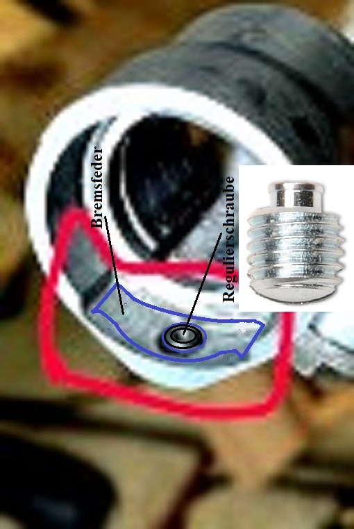

Servus Andreas und Matthias,
eine Vorrichtung zum Verhindern der selbsttätigen Rückstellung des Gasdrehgriffes gibt es,
wie Lars schon richtig geschrieben hat, tatsächlich !
Diese besteht aus einem gewälbten Federblech im unteren Bereich des Gelenkstückes, wo das metallische Ende
des Griffrohres drehbar gelagert ist und einer kleinen Madenschraube mit Flachschlitz die von unten in das
Gelenkstück eingedreht ist und mit der man die Rückstellung des Gasdrehgriffes verzögern/bremsen kann
Ausserdem stelle ich immer wieder fest, dass selbst bei gut gefetteter Mechanik (Gleitstein und Griffrohr),
leichtgängigem Bowdenzug und gelockertem Federblech die Rückholfeder am Gasschieber es bei Stillstand des Motors nicht schafft den Gasdrehgriff vollständig zurückzudrehen .
Erst durch die Viprationen des Motors und des Gleitsteins im Schlitz des Lenkerrohres schafft es die Schieberfeder über
den Bowdenzug, den Gleitstein und die Spirale im Drehgriff diesen vollständig zurückzudrehen
