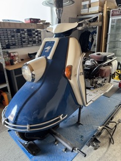

vor einigen Jahren bin ich durch Zufall bei einer Werkstatt-Begehung beim Kunden auf meinen Tourist 103A1 gestoßen.
dto.
dto.
Klein (IMG_2483).jpeg (34.33 KiB) 686 mal betrachtet
dto.
dto.
Klein (IMG_2484).jpeg (35.64 KiB) 686 mal betrachtet
Übernahme
Übernahme
Klein (IMG_2485).jpeg (32.17 KiB) 686 mal betrachtet
Nach kurzem Gespräch mit der Witwe des KFZ-Meisters über mein immer schon vorhandenes Interesse an den Heinkeln,
waren wir uns schnell Handelseinig (Nachlass :wink: :mrgreen: ).
Am nächsten Tag stand der Roller ohne Probefahrt und Zulassung aber mit allen erforderlichen Papieren auf meinem Hänger,
gekauft wie gesehen. Da er auch mein 60er Baujahr hat, konnte ja eigentlich nichts schiefgehen :)
Optisch gesehen stand er gut da, keine offensichtlichen Schäden oder Rost. Bei näherem Hinsehen offenbarte sich jedoch, daß
der Vorbesitzer mit der Lack-Sprühflasche ziemlich unbegabt war, die Farbe war mit vielen Tränen auch da wo sie nicht hin sollte.
Hätte der Roller nur Patina bzw. dem Alter entsprechende Gebrauchsspuren gehabt, wäre alles so geblieben.
Technisch instandgesetzt, zugelassen und Abfahrt.

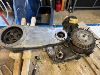

Vorreinigung, polieren ?
Klein (IMG_2679).jpeg (33.02 KiB) 686 mal betrachtet

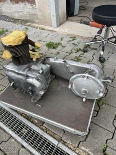

gereinigt, polieren ??
Klein (IMG_3244).jpeg (38.31 KiB) 684 mal betrachtet

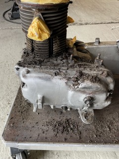

nach Ultraschallbad
nach Ultraschallbad
Klein (IMG_3216).jpeg (29.93 KiB) 684 mal betrachtet

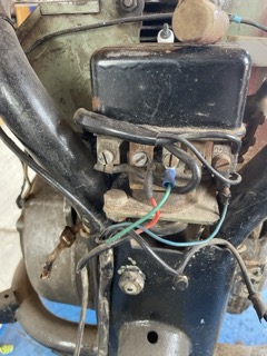

Elektrik Murks und spröde Kabel
Klein (IMG_3213).jpeg (36.6 KiB) 684 mal betrachtet

zu 95% wurde der Motor bisher nur abgedichtet und sauber gemacht. Wirkliche Reparaturen wurden nicht gemacht oder nur gepfuscht. Der Prozentsatz an Vorbesitzern mit CNC Fräse und allem nötigen Messwerkzeug / Werkzeigen dürfte gegen null gehen. Wirklich viel Geld für eine Motorrevision wurde auch selten ausgegeben -> Sprühdose.
Ich kann mich an keinen Motor erinnern, bei dem das komplette Zerlegen umsonst war.
