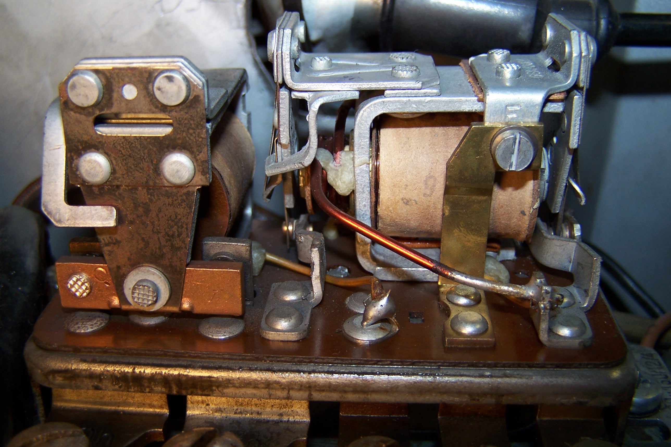

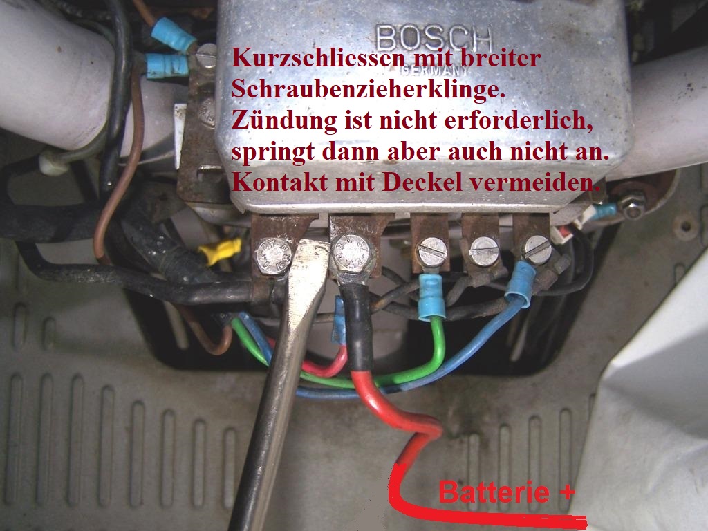

um den Anlasser als Fehlerquelle auszuschließen,kann man ganz einfach das Startlelais auf
Funktion prüfen: Die Batterie muss intakt und geladen sein !
Dann die beiden Kontakte 30h und B+/30 mit einem alten Schraubenzieher überbrücken.
Die linke Spule mit der Blattfeder und der waagerechten Kupferbrücke ist das Startrelais und bewirkt das gleiche Dreht der Anlasser mit dem obigen Überbrücken, liegt der Fehler am Startrelais
Dazu findet man mit der Suchfunktion ("Startrelais") einige Beiträge
Finger weg von dem Reglermodul rechts daneben !!

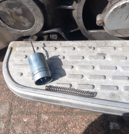

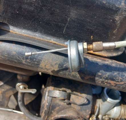

Jetzt habe ich das Problem mit dem Gasgeben. Der Gasdrehgriff funktioniert nicht. Sobald ich aber den oberen Deckel am Vergaser abschraube und den Bowdenzug unten raushole, kann ich den Gasdrehgriff mühelos drehen. Baue ich ihn zusammen, was ein bisschen Fummelei ist mit der Feder, kann ich ihn nicht mehr drehen. Ich kann mir keinen Reim darauf machen. Anbei zwei Fotos.

Dann bin ich mit dem Roller nach Hause gefahren, das sind rund 130 km. Eine schöne Fahrt aber in Kleve fing er an zu stottern und fuhr schließlich gar nicht mehr. Weil es sich so anhörte, als ob er kein Benzin mehr hat, habe ich den Tankdeckel geöffnet und es hat unglaublich gezischt, fast ein Knall. Da war ein gehöriger Unterdruck im Tank. Nach einiger Zeit sprang er dann auch wieder an aber ich hatte dann das Problem, dass ich Gas geben konnte, aber nicht wegnehmen. Er blieb einfach hochtourig laufen. Aber ich habe es bis nach Hause geschafft und dann sprang er am nächsten Tag nicht mehr an. Nur klack klack. Und tatsächlich, nachdem ich die Batterie geladen hatte, ging der Starter wieder, aber der Motor wollte nicht anspringen. Inzwischen hatte ich auch den Vergaser ausgebaut, überprüft und wieder eingebaut. Ich hatte sogar den Handgriff abgenommen, aber da sieht alles gut aus. Wenn der Gasschieber nicht eingeschraubt ist, funktioniert der Gasdrehgriff einwandfrei. Sobald ich ihn einsetze und der Deckel sitzt drauf, kann ich einmal Gas geben, aber der Bowdenzug geht nicht zurück, wofür ja die Feder da ist. Jetzt bin ich mit meinem bescheidenen Latein am Ende...
