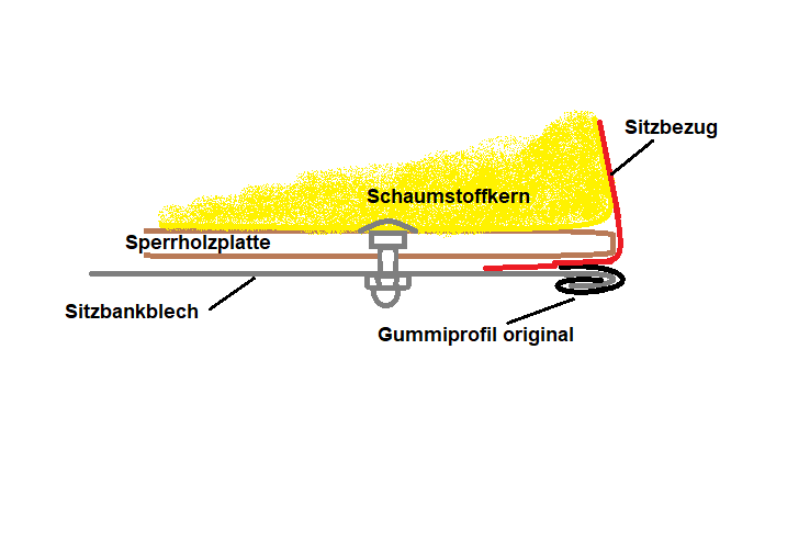

Habe mal eine Zeichnung gemacht, wie das im Original aussah: Vor einiger Zeit habe ich im Netz schon mal stundenlang nach diesem Profil gesucht und hab`s dann aufgegeben
helfen kann ich Dir leider nicht
Re: SITZBANK A1
Genau so ist das im Original. Super Zeichnung Bernd. Ich habe auch schon danach gesucht und nichts gefunden. Schade dass es nicht mehr lieferbar ist. Diese Profile waren so schön filigran, alle anderen Profile sehen so wuchtig aus.
