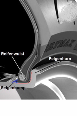

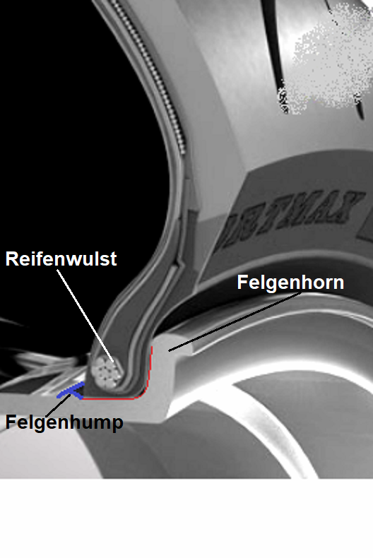

Nachdem ich mich wieder etwas beruhIgt habe, weiter zum eigentlichen Thema:
- wurden die Reifen fachmännisch durch einen Reifenfachman auf die Felgen montiert und liegen die Reifenwülste ringsum richtig
am Felgenhorn an ? ( dazu wird immer mit Reifenmontagepaste gearbeitet!) - Ob eine Felge/ein Reifen einen "Seitenschlag" bzw. "Höhenschlag" besitzt kann man einfach prüfen, wenn auch das Vorderrad ausgebaut wurde.
Dazu kann man die vorderradnabe mit der Vorderachse zwischen Schonbacken in den Schraubstock spannen, die Räder nacheinander auf sie Nabe shrauben und dann in Drehung versetzen. Jetzt zeigt sich der Rundlauf oder ein "Eiern" des Komplettrades.Damit lässt sich auch beobachten,
ob die Felge oder nur der Reifen unrund läuft.
Diese Prozedur wird bei mir mit jedem Neureifen gemacht, auch wenn ich schlauchlose Reifen immer vom Reifendienst aufziehen lasse, um
nicht mit Montiereisen die Reifenwulst oder das Felgehorn zu beschädigen, die ja für die Dichtheit des Reifens stehen
Da ich seit vielen Jahren nur noch schlauchlos fahre, muss ich die Luft im Reifen nur noch sehr selten nachfüllen
