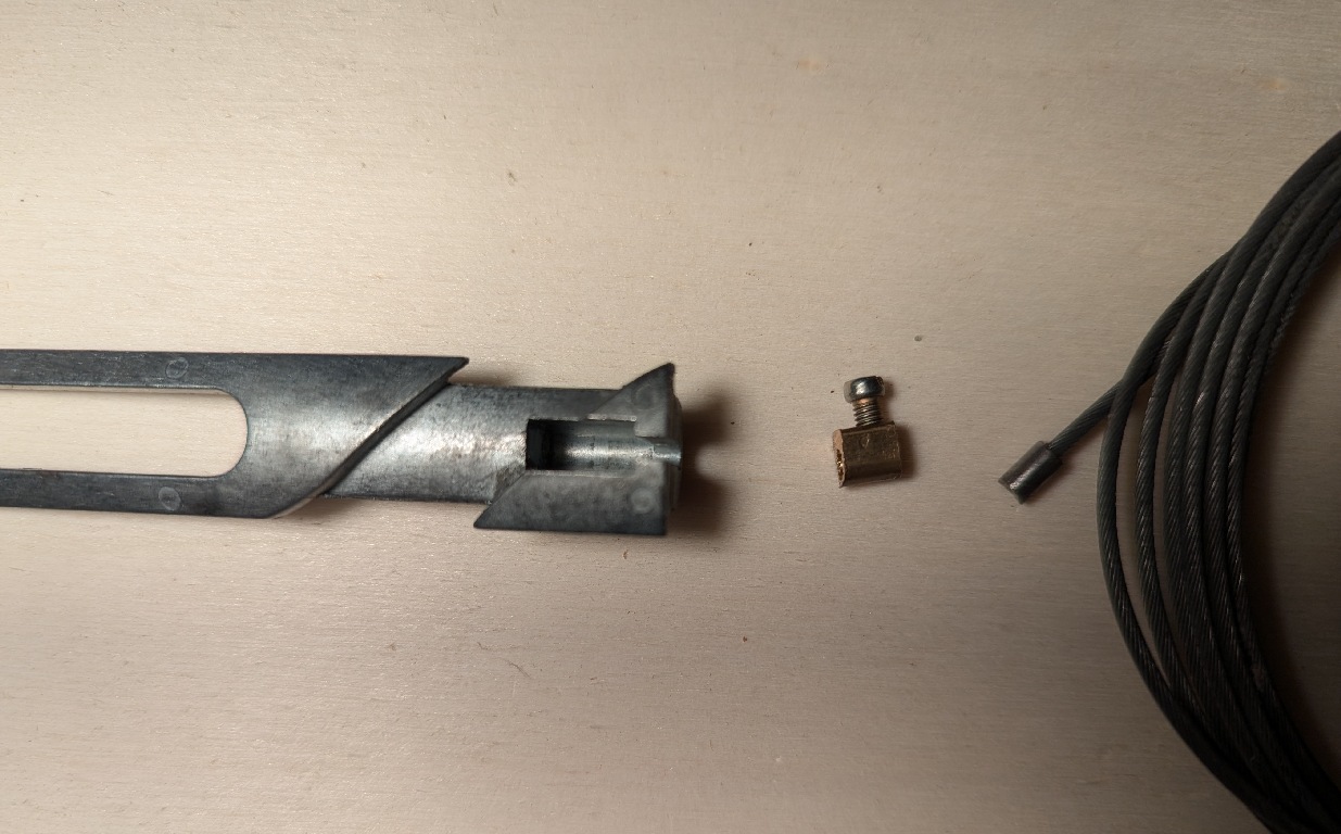

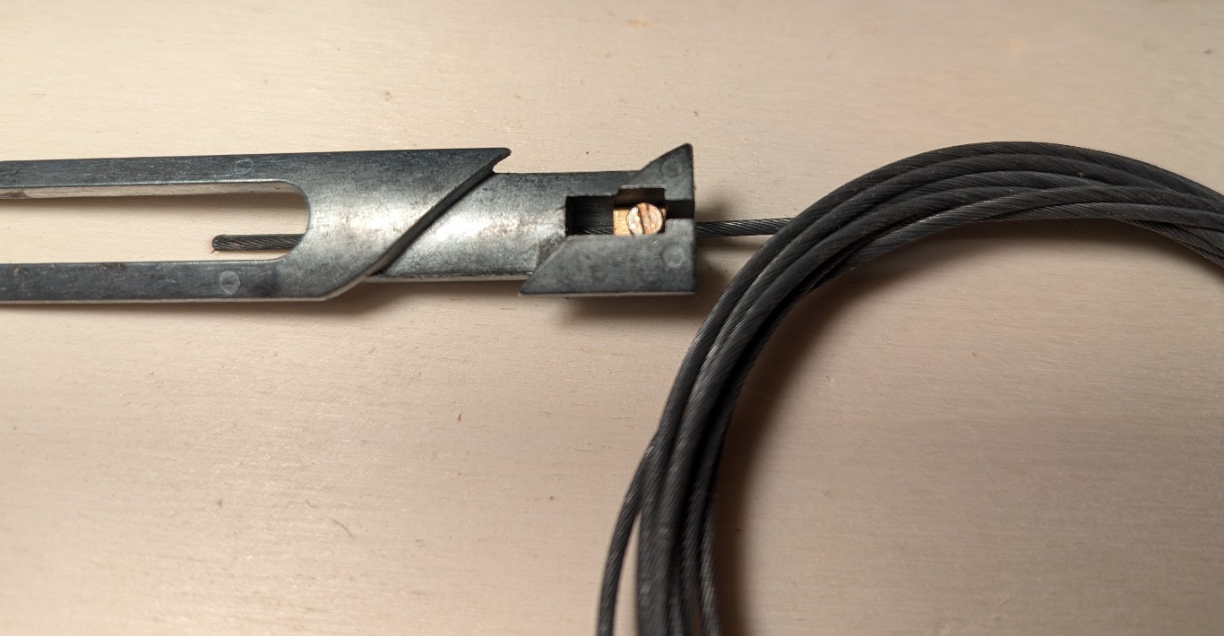

das Problem mit dem Nippel habe ich für mich gelöst, in dem ich eine kleine Lüsterklemme halbiert und den Kunststoffmantel entfernt habe. Viele Grüße

Hallo Georg!
Super, Super, dat issset! Muss man drauf kommen
Gibt 's also doch den passenden Schraubnippel
Hab' es schon probiert. So kommt der Gaszug ins Bordwerkzeug.

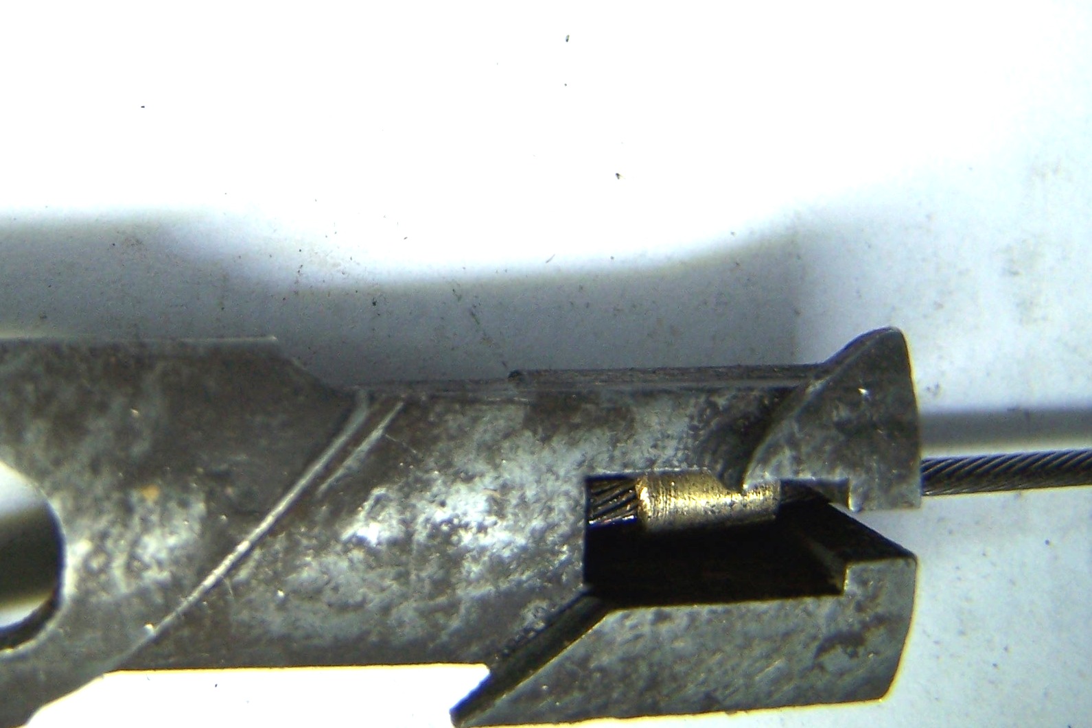

Georg, hast du den Gleitstein im Gasdrehgriff auch noch durchbohrt, um eine Längenvoreinstellung des Gaszuges zu ermöglichen?

Diesen Reserve-Gaszug habe ich vor vielen Jahren zum Bordwerkzeug gelegt. Ob ich das Loch im Gleitstein gebohrt habe oder ob es schon drin war, kann ich beim besten Willen nicht mehr sagen. Auf jeden Fall ist es hilfreich und schaden tut es auch nicht.

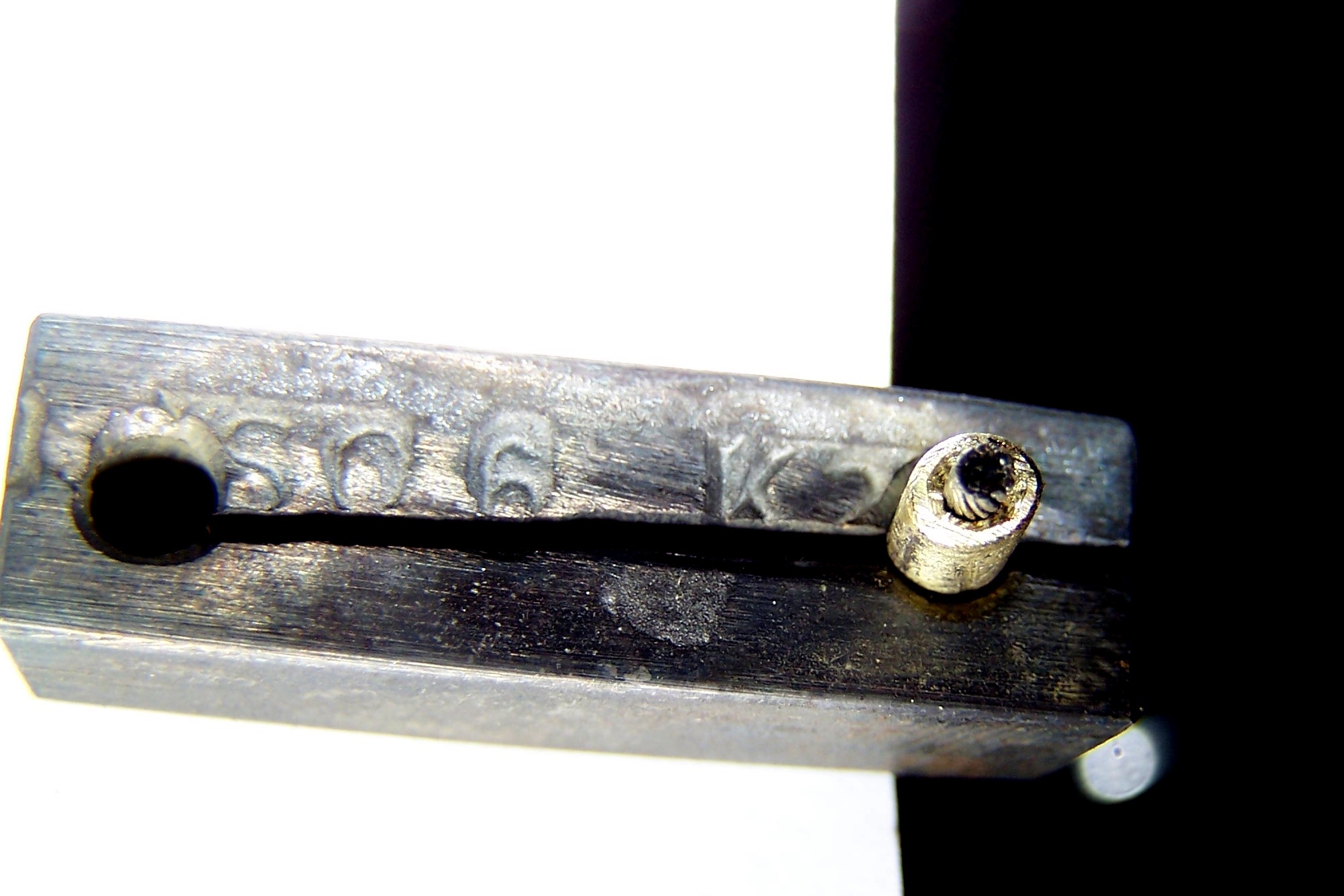

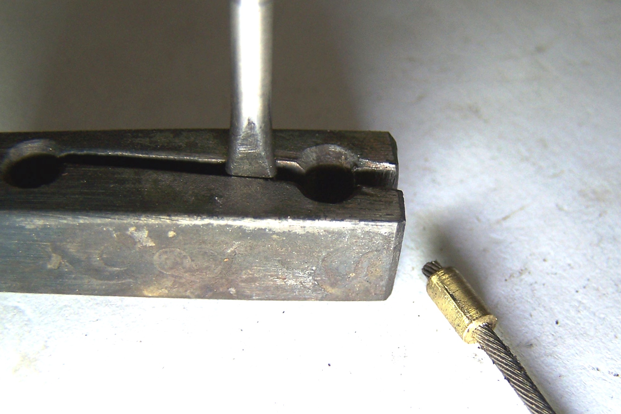

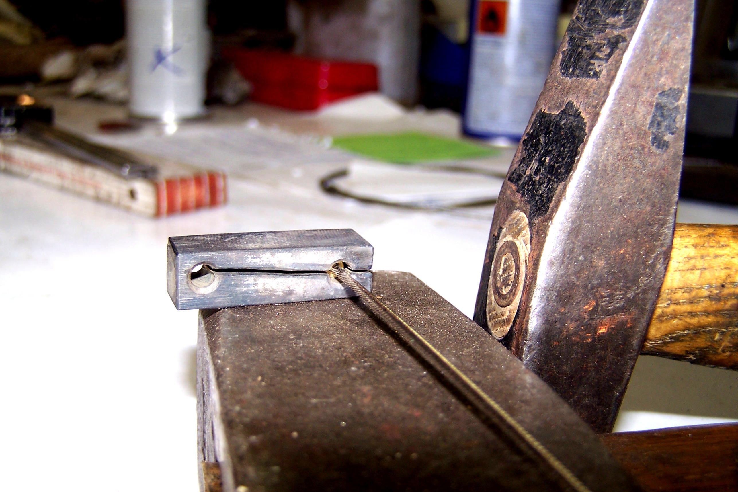

Jetzt, wo ich heute nach langem Hin- und Herüberlegen eine kleine Schlagpresse für unterwegs gebaut und getestet habe,
hat Georg, die megageilen Lösung
, die ich auch gleich übernehmen werde
Vielen Dank Georg !!!!!
Meine Lösung ist sehr aufwändig und das Fertgen des Wekzeugs und des Nippels erfordert etwas Kenntnis in Metallbearbeitung.
Der Nippel wurde in der Drehbank aus weichem Messing gefertigt, das Wekzeug aus einem Stück Vierkantstahl, der sich nach
der Bearbeitung noch etwas härten lässt.
Dieses Wekzeug ist jetzt zwar "für die Katz`", ich zeige aber trotzdem, was ich da gefertigt habe: Die Werkzeuge, ausser der kleinen Schlagpresse hätte ich aus Gewichtsgründen natürlich niemals mitgeführt, da man im Notfall sowas
auch auftreiben kann (Feustel bzw. Granit- oder Betonpflasterstein,den man anhand seiner Masse zu diesem Zweck auch in der Luft halten kann,
und einen mittleren Hammer mit ca 300 g womit ich nur 2 Schläge benötigte )
Bei einem kräftige Zugversuch hat der gepresste Nippel gehalten
