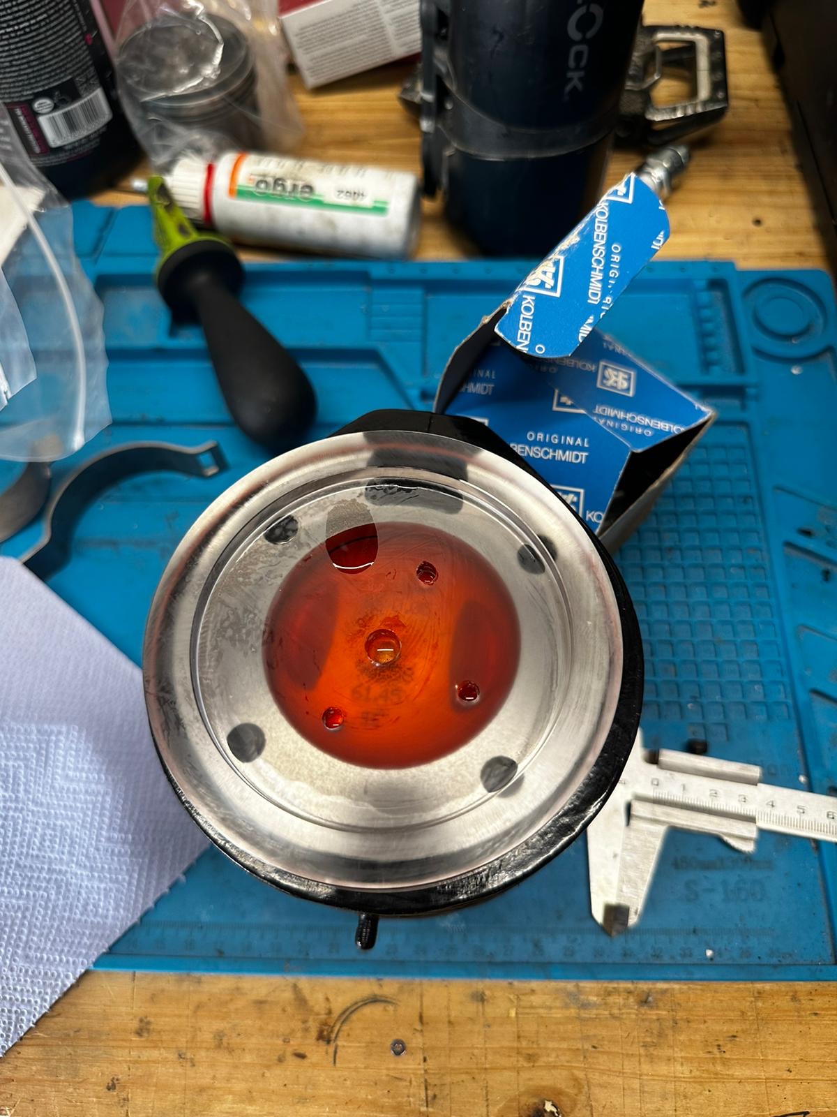

Hat sich jemand von euch schon mal die Mühe gemacht und hat die originalen KS Kolben in verschiedenen Durchmessern im passenden Zylinder ausgelitert? Die Volumen der Taschen und der Wölbung des Kolbenbodens würden mich mal dringend interessieren.
Aktuell habe ich einen 61.5er KS Kolben im Neuzustand und warte noch auf den passenden Zylinder, der gerade beim Motorenbauer ist.
Da ich ein wenig an der Verdichtung spielen möchte, wäre es interessant zu wissen, ob bereits Erfahrungen und/oder Messwerte vorhanden sind.

Ich habe heute meine Motorteile vom Bearbeiter zurück bekommen und kann nach dem Auslitern nun berichten:
Der KS 61,45mm Kolben im Neuzustand weist eine Reduzierung des Brennraumvolumens von 4,18ccm auf. Ich bin so frei und runde hiermit auf 4,2ccm auf.
Berechnet und ausgelitert anhand meines zuvor eingestellten Unterstandes des Kolbenbodens zur plangeschliffenen, oberen Anlagefläche zum Zylinderkopf betrug die Differenz vom Nennvolumen zum tatsächlichen, ausgeliterten Volumen 4,2ccm.
Ebenfalls habe ich meinen Zylinderkopf ausgelitert und kam auf ein Volumen von 28,5ml/ccm.
Somit ergibt sich in meinem Fall ein Brennraumvolumen von 28,5ccm-4,2ccm= 24,3ccm.
Gibt es Bedenken oder Einwände zu meiner Messmethode? So möge er sprechen!

ich habe auf Grund von leichten Anpassungen am Verdichtungsverhältnis ein genaues Messergebnis haben wollen.
Ich habe für meinen Fall die Zylinderfußdichtung weggelassen und mit Dichtmittel montiert. Der Zylinder wurde, wie auch der Zylinderkopf, geplant und mit der 0.7mm Zylinderkopfdichtung aus Massivkupfer montiert.
So habe ich bei einer Bohrung von 61.5mm, einem ausgeliterten Zylinderkopfvolumen von 28.5ccm (abzüglich dem Kolbenboden von 4.2ccm)
und einem Kolbenunterstand von 0.5mm ein Verdichtungsverhältnis von 7.6:1.
Ich wollte den Kopf nicht noch weiter planen, da dieser schon den ein oder anderen Durchlauf hinter sich zu haben scheint.

Die Brennraumtiefe habe ich nicht gemessen, da ich gleich ausgelitert habe - ist meines Erachtens genauer.
Ich glaube es wurden 2/100 weggenommen, ebenso vom Zylinder.
Das Anstoßen des Kolbens an den Ventilen halte ich aber für unwahrscheinlich, da diese selbst bei Kolben-Unterstand Null haben diese noch genug Luft zum Kolben.

Mit genauer meine ich das korrekte Auslitern des Kopfes anstatt nur die Brennraumtiefe zu messen.
Da der Kopf ursprünglich nicht auf meinem Roller montiert war und ich diesen aus einem Nachlass erworben habe, wollte ich alle Parameter selbst bestimmen um die Verdichtung im homöopathischen Bereich zu erhöhen.
Mit Hilfe eines Verdichtungsrechners, wo ich sämtliche Maße einpflegen kann und dem Bestimmen des Kolbenunterstandes erhoffe ich mir jetzt mehr Laufkultur und ein klitze kleines bisschen mehr Leistung.
