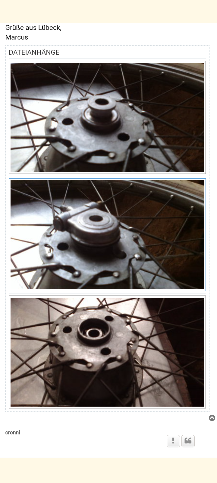

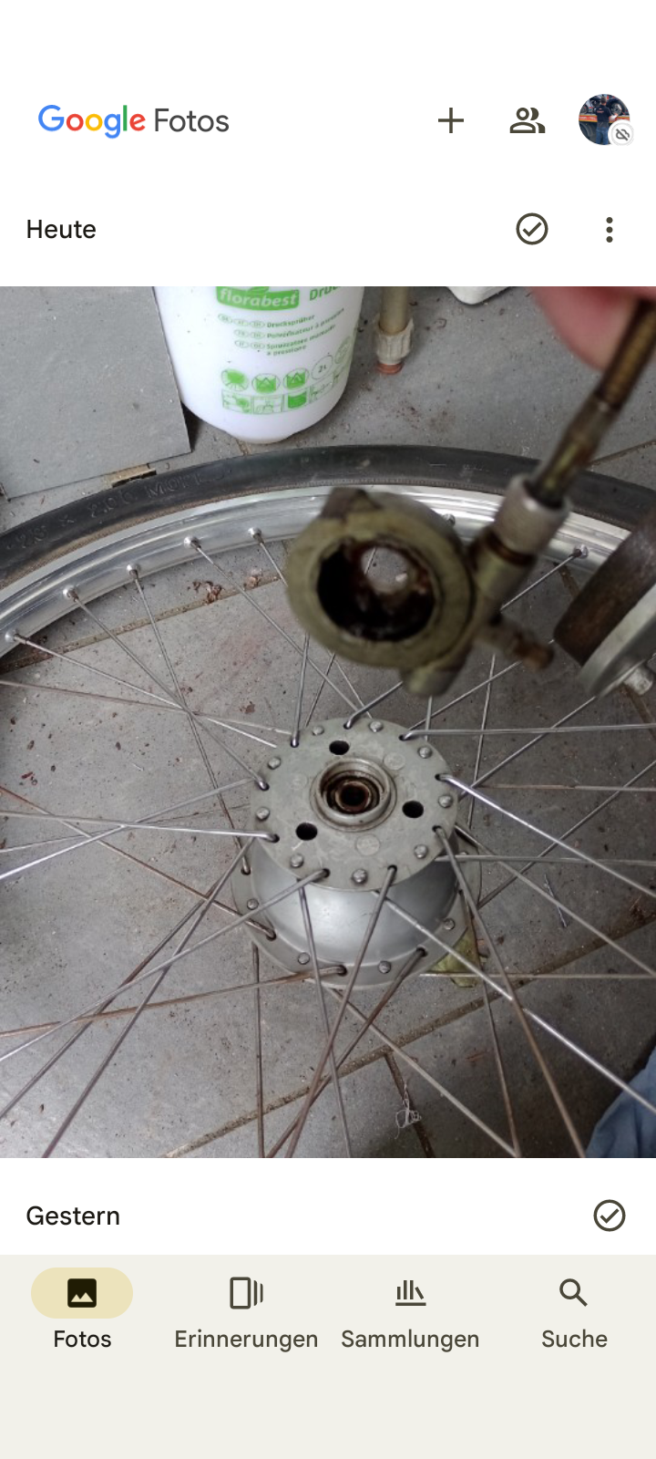

Zu meiner Frage: ich habe zum putzen das Vorderrad ausgebaut es war nicht sehr fest, wenn ich es wieder einbaue und festschraube läuft es nicht frei
In einem anderen Beitrag habe ich etwas von einem Abstandhalter gelesen der scheint bei mir zu fehlen (siehe Bilder)kann mir jemand sagen was das für einer ist und wo ich so etwas bekomme ( gibt es vielleicht eine Explosionszeichnung von der Achse

Heute kamen die fehlenden Teile aus dem Shop jetzt dreht das Rad frei auch wenn es festgeschraubt ist danke
