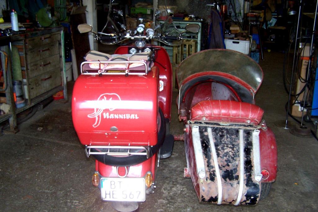

Seit ca. einem Jahr steht nun"MEIN" RS1 mit LS200 bei mir, der noch sehr viel Zuwendung braucht

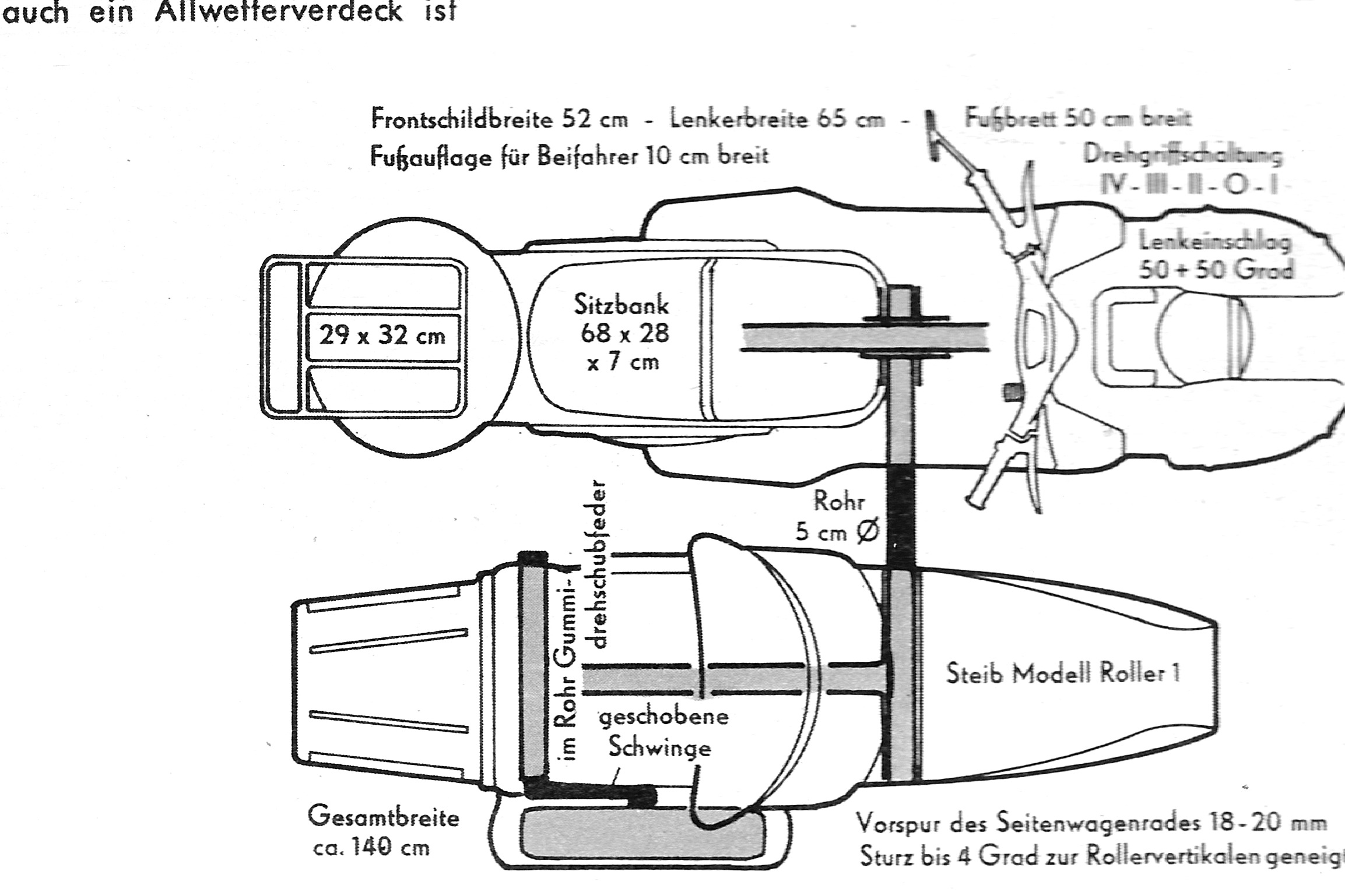

Hier schon mal ein Foto einer Eintragung in den A-1 Kfz-Schein und von meiner "Baustelle": und einem link zu einer sehr interessanten Literatur:
http://max.dysfunction.de/tecref/peiker ... ahrens.pdf
Nachtrag:
soeben noch eine Graphik gefunden:
