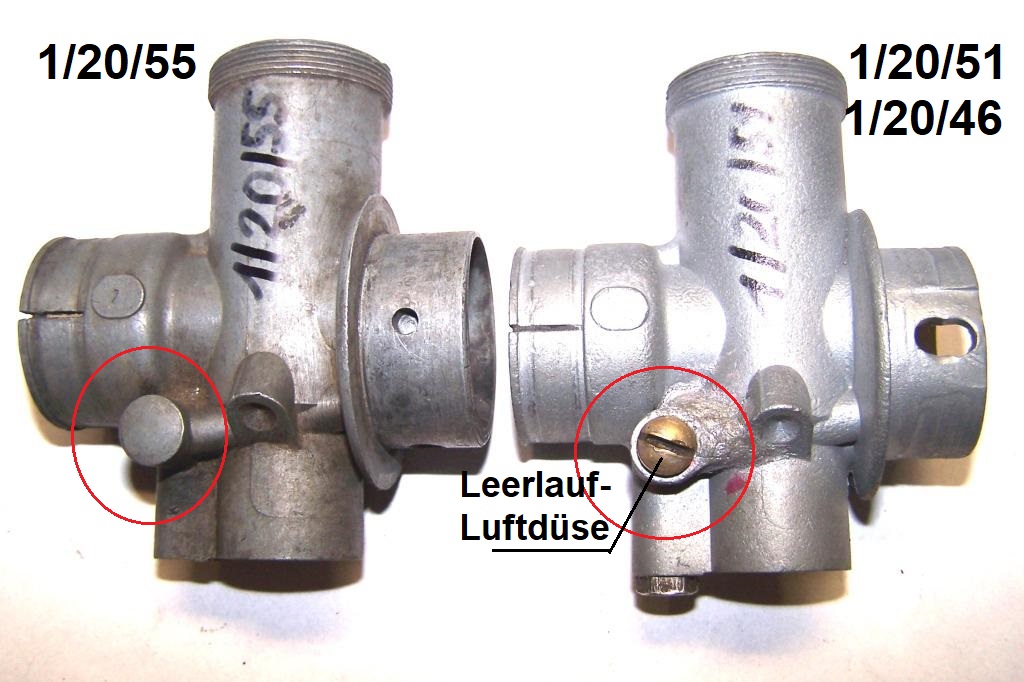

Servus Thomas,
die Vergasertabelle, die Andreas empfohlen hat, ist zwar hilfreich zur Bedüsung und Einstellung der PALLAS- und BING-Vergaser,
jedoch kann man theoretisch jeden dieser drei 20er Vergaser (1/20/46,.../51,../55) auf den 4 verschiedenen Tourist-Motoren
mit 175 ccm verwenden (102 A-1, 103 A-0, 103 A-1 und 103 A-2)
Der Unterschied liegt bei dem 46er und 51er zum 55er, dass beim 55er die Leerlauf-Luft- Düse im Gehäuse angegossen ist,
Für diesen 55er Vergaser wird eine etwas längere Leerlauf-Gemischregulierschraube verwendet. Ein anderer Unterschied besteht zwischen 46er und 51er bzw. 55er am Anschluss für den Luftfilter.
Da am 46er der breite Rand als Anschlag und Dichtfläche für den Luftfiltereinsatz des 103 A-2 (Filterglocke) fehlt,
kann am 46er nur das "Knecht" Luftfiltergehäuse aufgeklemmt werden. .

Dafür weiss ich aber noch einen weiteren Unterschied
Servus Thomas,
