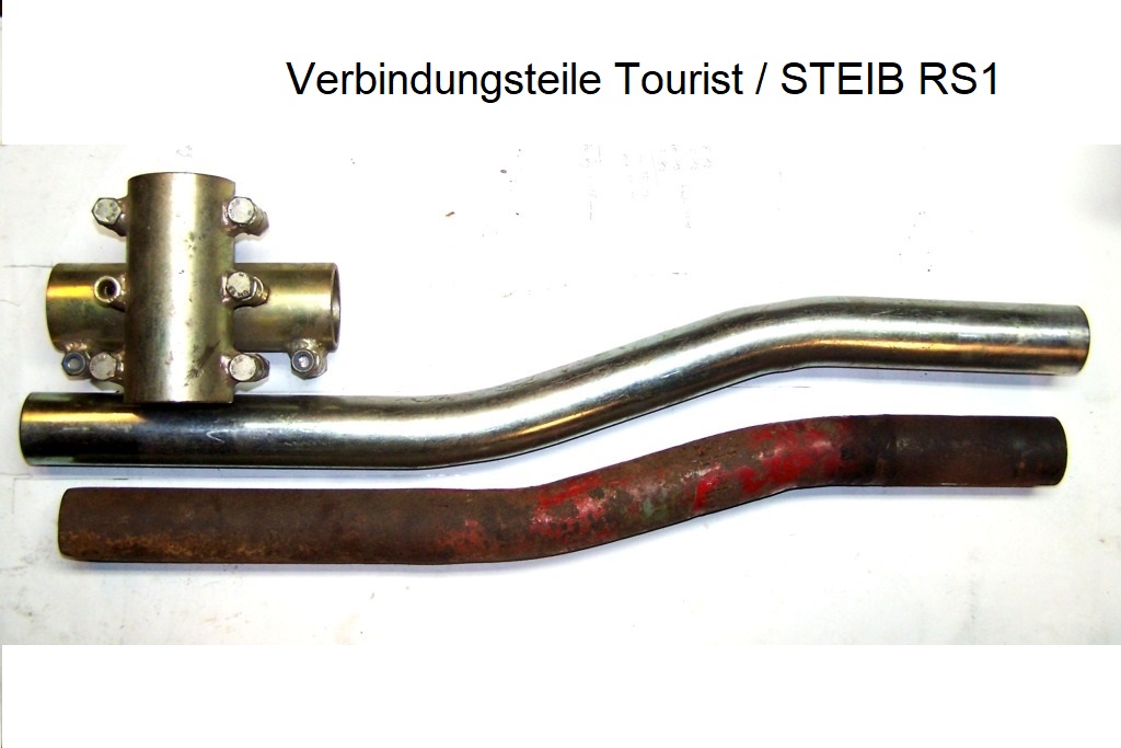

Zuerst habe ich mir das Fahrgestell vorgenommen, wozu ich ein neuwertiges, dickwandiges Verbindungsrohr und
eine kräftige Kreuzschelle nachkaufen konnte (beide Teile galvanisch verzinkt.
Das alte Verbindungsrohr war viel dünnwandiger und an den Bögen sehr unsauber verarbeitet (bestimmt nachgebastelt).
Es war auch sehr stark in das Aufnahmerohr des Rahmens eingerostet, sodass ich mit grossem Schweissbrenner und
kräftigem Zuggerät Mühe hatte, es herauszuziehen
Nach dem Ausschleifen der Rostschicht im Rahmenrohr konnte dann auch das neue Verindungsrohr eingeschoben werden

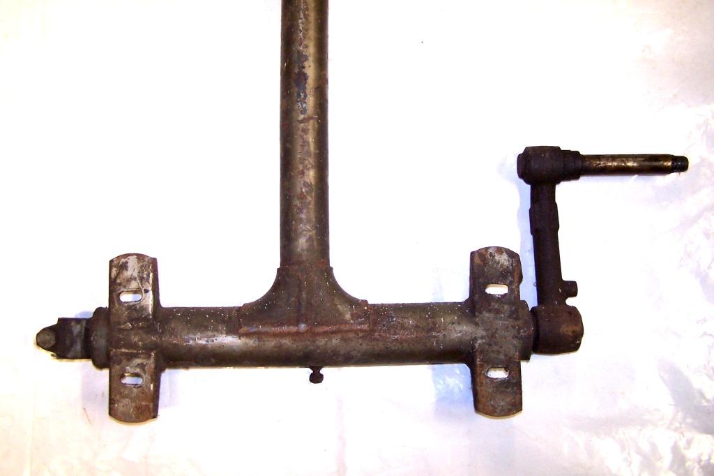

Für die Radaufhängung ist der Achsschenkel im Rahmenrohr mit einer Gummifederung verbunden.
Hier handelt es sich jedoch (nach langer Recherche gefunden) um "Drehschubfederungs-Elemente" in Gummi und nicht
um eine ähnliche Gummifederung wie an vielen PKW-Anhängern.

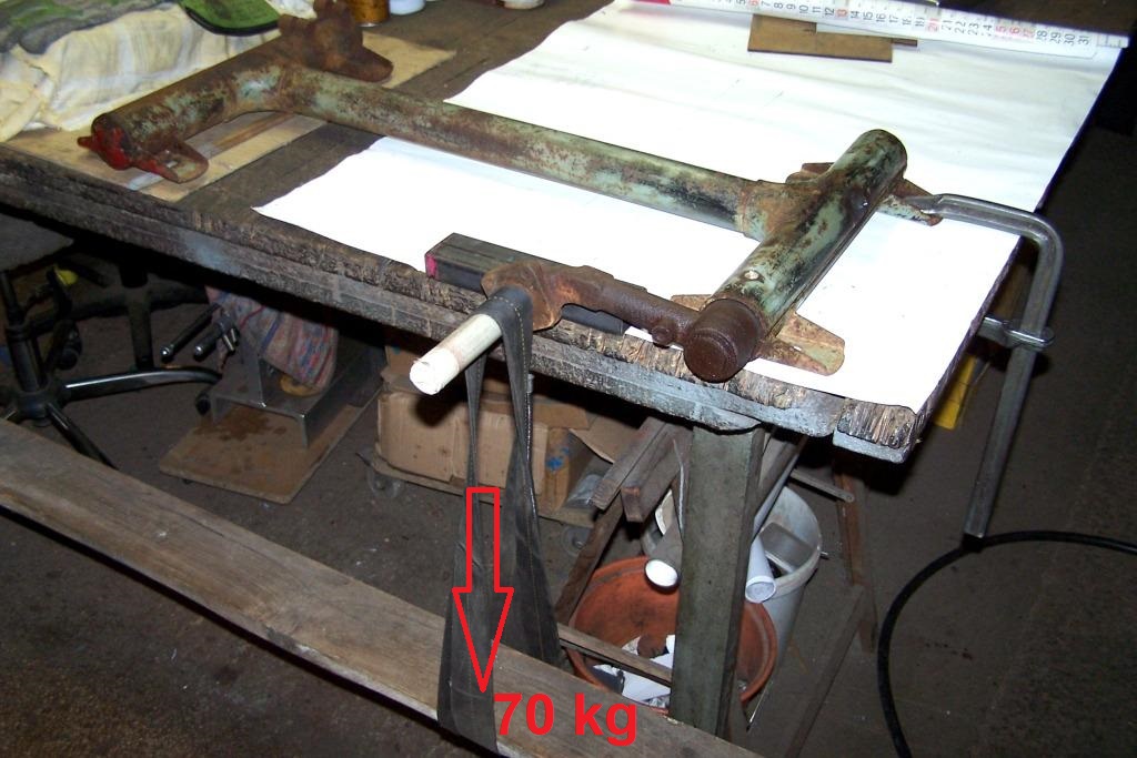

Die gleiche Federung am SW meines Freundes lässt sich mit meinem Köpergewicht über dem Rad um ca. 7 cm einfedern.
Wenn ich aber meinen Achsschenkel an der Achse mit meinem Körpergewicht belaste, gibt die Gummifederung
nur 18 mm nach
Nachdem ich aber kleine Personen transportieren will, kommt mir die Federung sehr hart vor !
Vermutung: der SW meines Freundes wird regelmässig gefahren, Meiner steht warscheinlich schon Jahrzehnte und die
Gummis sind extrem verhärtet

Da bin ich wieder, wie befürchtet, mit dem nächsten Problem an der aussergewöhnlichen Gummifederung.
Mit dem speziell dafür gebautem Gegenhalter und dem angepassten Rohr konnte ich gestern
das alte Drehschublager auspressen. Leider war eine äussere Metall-Halbschale des Gummilagers mit dem Mantelrohr zusammengerostet und
der Rost hatte auch schon die Vulkanisierung unterwandert, sodass sich nur eine Halbschale mit dem Gummi
aus dem Rahmenrohr pressen liess
Mit scharfer Flamme konnte ich diese verbliebene Blechschale im Rahmenrohr der Länge nach ausglühen
und zum Teil verbrennen, sodass ich diesen mit viel Mühe und einem langen, schlanken Meissel herauslösen konnte. Da man nicht um`s Verrecken diese passende Gummifeder auftreiben kann, habe ich mich entschieden, 4 oder mehr
dieser Drehschublager einzubauen, die für Fritzmeier-Verdecke (klappbare Frontscheibe) überall angeboten werden. Dazu muss ich halt für jedes Gummilager Aufnahmeadapter fertigen in der einerseitz diese sternförmigen
Gummelemente straff hineinpassen und sich andererseits möglichst genau in das Profil des Rahmenrohrs schieben lassen.
Auf dem Mittelrohr müssen diese dann auch gegen Verdrehung und seitliches Verschieben gesichert werden.
Somit lassen sich zum Anpassen des Drehmoments am Achsschenkel die Federelemente leicht herausnehmen oder
hinzufügen
