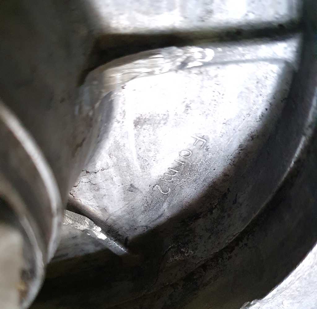

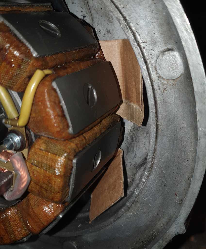

Update: alles OK!
Moin zusammen, gestern (bereits wenige Tage nach der Einsendung) bekam ich das Paket mit Stator, Rotor und Regler wieder. In der Zwischenzeit hatte ich mehrere Anrufe, sowohl vom Anbieter der Überholung als auch vom Subunternehmer. Insbesondere die Gespräche mit dem Fachmann, der die Teile gerade auf der Werkbank hatte, waren angenehm und letzten Endes zielführend. Leider habe ich als Elekro-Laie nur die Hälfte verstanden . Der Startversuch hatte im Stator offenbar ein kleines Desaster angerichtet. Fazit: die Schuldfrage war im Nachhinein nicht einwandfrei zu klären, aber auch nebensächlich, weil alles kulanterweise kostenfrei erledigt wurde.
==> Ich wollte nun sicherstellen, dass zwischen den Flachdrähten auf der Rückseite des Stators und dem Kurbelgehäuse genügend Luft vorhanden ist. Nicht, dass die Isolierung dort irgendwann durchscheuert und dann wieder ein Schluss auftritt . . .
Also habe ich 1,6 mm dicke Pappstückchen zwischen den Versteifungsrippen des Kurbelgehäuses und dem Stator platziert und die drei Schrauben des Stators angezogen. (Bild 1)
Die Pappstückchen zeigten deutliche Druckspuren (Bild 2)!
Ich habe die Rippen des Kurbelgehäuses nun mit dem Dremel minimal weggeschliffen - bis an den Pappstückchen keine Druckspuren mehr auftraten.
Heute habe ich alles gereinigt, montiert und einen Startversuch unternommen. Alles top: der Anlasser dreht flott durch und die Ladekontrolle erlischt kurz über Standgas. Ich bin sehr zufrieden - und eine ausgedehnte Probefahrt habe ich mir an diesem Wochenende verdient
Vielen Dank für die zahlreichen Hinweise und Hilfestellungen in diesem Forum!
Hartmut
