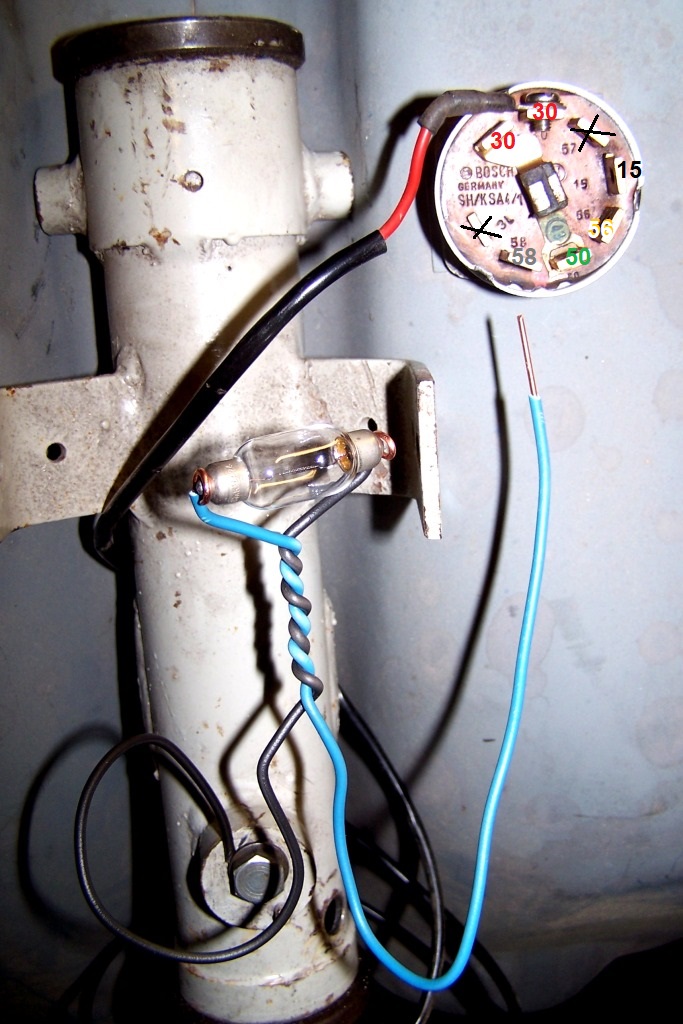

Hallo Noel,
hast Du ALS ERSTES das Zünschloss mit einer Prüflampe mal duchgeprüft, bevor Du alle Leitungen
"richtig" angeschlossen hast ?
Damit kann man feststellen, ob das Zünschloss richtig schaltet !!
did you FIRST check the ignition lock with a test lamp before you did all the wiring
connected correctly?
This allows you to determine whether the ignition lock switches correctly!
