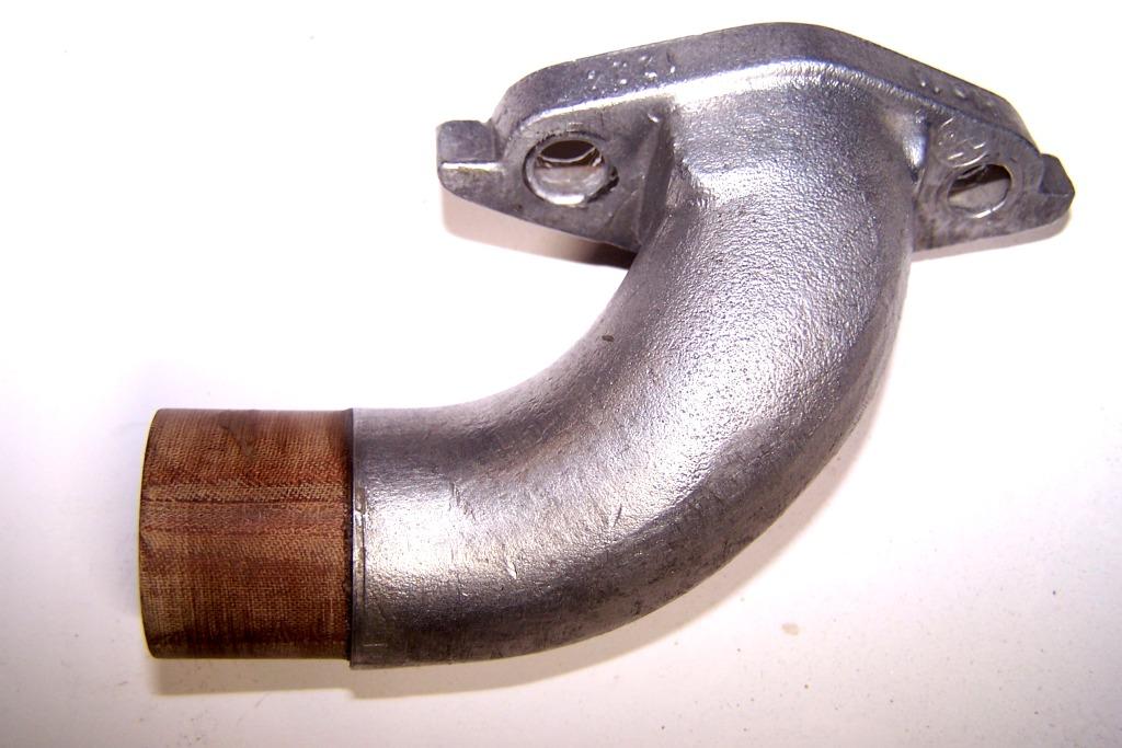

Eine Frage noch: benutzt du diese Pertinax- Buchse?? Bringt die was, Probleme mit heissem Sprit hatte ich eigentlich noch nicht.

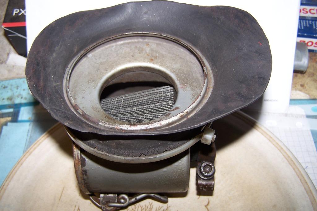

Als LuftFilter fährst du die "Glocke"?

Als "Isolator" (der bei stehendem, heissem Motor den Wärmeübergang verhindern soll) verbaue ich i.d.R. den Ansaugkrümmer
mit Pertinaxbuchse vom Club (Tauschteil). Da mein Motor mit einem 22er Vergaser aber nach mehr Luft verlangt, verwende ich selbsterzeugte Edelstahlkrümmer mit
23 mm Innendurchmesser und da Edelstahl ein schlechter Wärmeleiter ist, kann man auf eine Isolier-Buchse verzichten
Als Luftfilter verwende ich dazu einen relativ offenen Sport-Lufi, den ich in dem Knecht-Blechgehäuse (103 A-0/A-1) versteckt habe.
