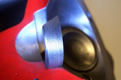

Weil Zweifel daran angemeldet wurden, dass die Ventilsitzringe in den Kopf eingegossen sind
Anhand der Oberfläche an den Kontaktflächen kann ich mir nicht vorstellen, dass diese Ringe eingeschrumpft wurden
Ich habe vor Jahren mal einen unbrauchbaren Kopf auseinander gesägt und die halbieren Ventil-Sitzringe heraus genommen.Ob die Sitze wirklich mit in das Alu eingegossen wurden kann ich mir nicht vorstellen, aber auch nicht Gegenteil schreiben.

Hallo Heinkel Bernd.
Ich bestreite nicht deine Bilder. Wie die Technik aussieht, Sitze beim Alugießen in das Metall einzufügen entzieht sich meiner Kenntnis.
Die heutige Technik tut das nicht und wie das VW mit seinen Aluköpfen damals gemacht hat, weiß ich auch nicht.
Mit heutiger Technik ist es problemlos möglich Stahlsitze in Aluköpfe einzuschrumpen. Millionen Motore sind täglich auf den Straßen unterwegs.

Ich hatte halt schon zweimal das "Vergnügen", wo das nicht der Fall war
So wie ich mich erimmer kann mal gelesen zu haben sind die originalen Sitzringe aus Grauguss, was ich mir eigentlich
nicht vorstellen kann
Es kann aber auch mit der Dämpfungseigenschaft von Grauguss zusammenhängen, das ist aber nur eine Vermutung von mir.
Tatsache ist aber, dass sich auch gehärtete Sitzringe fräsen lassen müssen, da auch an neueren Motoren bei einer Revision
die Sitzringe nachgefräst werden.
Hier habe ich irgendwann mal die 4 Seiten über bleifreien Kraftstoff und dessen Verwendung gescannt
und wiedergefunden:
