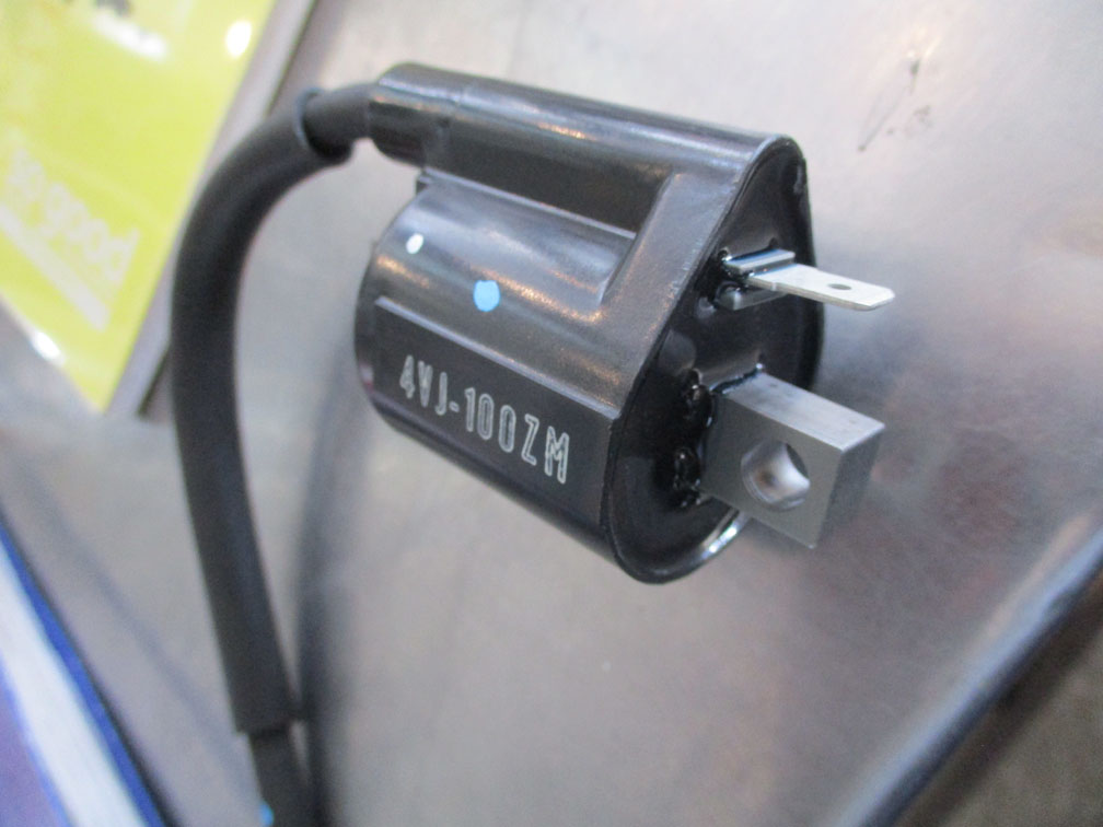

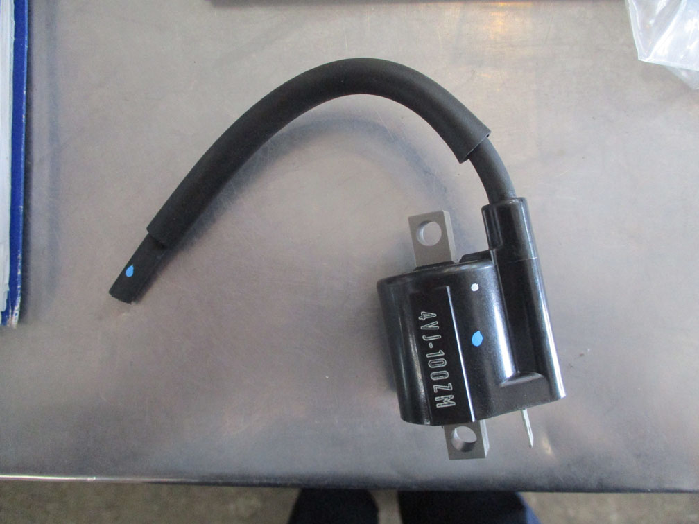

Also so einfach ist das mit dem Reparieren in Asien auch nicht. Natuerlich fahren einige Leute auch noch ein altes Auto, so wie ich meinen 30 Jahre alten Toyota Pick-up, aber der Trend zum neuesten Modell ist in Thailand staerker ausgepraegt als in Deutschland und so werden alte Modelle zunehmend rar, enbenso die Mechaniker, die bereit sind sich damit zu befassen.
Bei Yamaha kann ich fuer umgerechnet weniger als 10 Euro diw abgebildete "Ignition Coil" kaufen, welche als Standard in alle Einzylindermotorraeder dieser Marke eingebaut wird. Die beiden dicken Silberteile dienen der Befestigung, einen Kondensator haben diese offensichtlich nicht und ob die einzige Steckverbindung "1-" oder "15+" ist, konnte mir weder der Besitzer des Ladens, noch einer seiner Mechaniker sagen, selbst nach einem Blick auf den Heinkel Schaltplan. Wie also soll ich so etwas einbauen? Oder brauche ich tatsaechlich ein Altteil?
Gruss
Henkel Ekki
Gruss
Henkel Ekki

Re: Motor geht aus
Hallo Ekki,
mit dieser Zündspule wirst Du nicht glücklich, die wird offensichtlich von einer Zündbox und nicht von einem Unterbrecher angesteuert.
Und - wie willst Du die vernünftig befestigen , ein Befestigung muss bei diesem Typ an Masse ?
Bestell Dir doch beim Club oder bei Ebucht eine passende - wie gesagt, wenn Dir die Beru ZS 220 zu teuer ist, dann eine 12V "DDR" Zündspule gleicher Bauart.

Re: Motor geht aus
Guten Morgen,
ich finde im Internet bei einer Firma MMM ein Zündspulen Set 12V - für Oldtimer-Motorräder, es soll fuer MZ, IWL und AWO passen. Dort ist aber nicht die Rede von einem Kondensator (capacitor). Brauche ich den bei solch einem Set? Was fuer eine Funktion erfuellt der?
Danke
Ekki
Danke
Ekki

Re: Motor geht aus
Hallo Ekki,
diese Zündspule passt - wie bereits geschrieben brauchst Du auch einen Kondensator.
Viel Erfolg
Viel Erfolg
