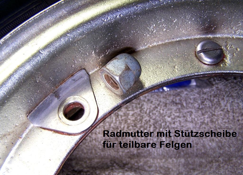

Zu den Radmuttern:
Wenn Du die Bohrungen in der 4-Loch Tiefbett-Felge genau anschaust, sind diese auf der Ventilseite angesenkt, daraus ergibt sich
dann auch, dass Muttern M10 x 1,5 (Normalgewinde) 8.8 mit einem konischen Ansatz verwendet werden die die Felge auf der
Bremstrommel zentrieren .
Hast Du jedoch teilbae 5-Loch-Felgen, was bei dem Baujahr sein kann, dann müssen zumindest am Hinterrad sogen. Stützbleche
unter die handelsüblichen Hutmuttern M8x1,25 (Normalgewinde) 8.8 gelegt werden.
Achtung! Anziehdrehmoment ist bei diesen M8er Radschrauben nur max. 30 Nm ! Wurde der Roller mal auf teilbare 4-Loch-Felgen umgerüstet, dann werden hier auch handelsübliche Hutmuttern M10x1,5 (Normalgewinde)
8.8 und (zumindest am Hinterrad) entsprechende Stüzbleche verwendet.
Das Anziehdrehmoment der M10er Muttern und der Vorderachse beträgt max. 60 Nm
Wer an den angesenkten Bohrungen der Tiefbettfelgen flache Bund- oder Hutmuttern verwendet, der muss lebensmüde sein
Mich wundert immer wieder, dass mit den zusammengeschusterten Rollern, die ich immer wieder in die Werkstatt bekomme,
nicht mehr passiert !

Zu den Radmuttern:

genau da lag das Problem.
Es handelt sich um eine 5- Loch- Felge, bei der sich die nicht originalen Muttern nur so weit gelöst/ gelockert hatten, daß mit der Hand geprüft keine Spiel festzustellen war, allerdings dann beim Fahren das Klackgeräusch auftrat.

Ich will nicht Klugscheissern, doch scheinen mir die 60Nm für eine Hutmutter der Festigkeitsklasse 8.8 sehr sportlich.Wurde der Roller mal auf teilbare 4-Loch-Felgen umgerüstet, dann werden hier auch handelsübliche Hutmuttern M10x1,5 (Normalgewinde)
Ich finde 48 bis 50Nm in den einschlägigen Tabellen.
Lerne gerne dazu.

Servus Curdin
da hast Du Recht
Ich hätte die Festigkeitsklasse nicht dazuschreiben sollen, da sowieso niemand zuverlässig sagen kann,
wie hoch die bei den originalen Radmuttern und -Schrauben ist
Ich vermute, dass sie bei diesen (Nicht VA Festigkeit 70) dem heutigen Wert von 10.9 entsprechen (M10 = 79Nm)
Danke für den Anstoss, mach`s gut und
da hast Du Recht
