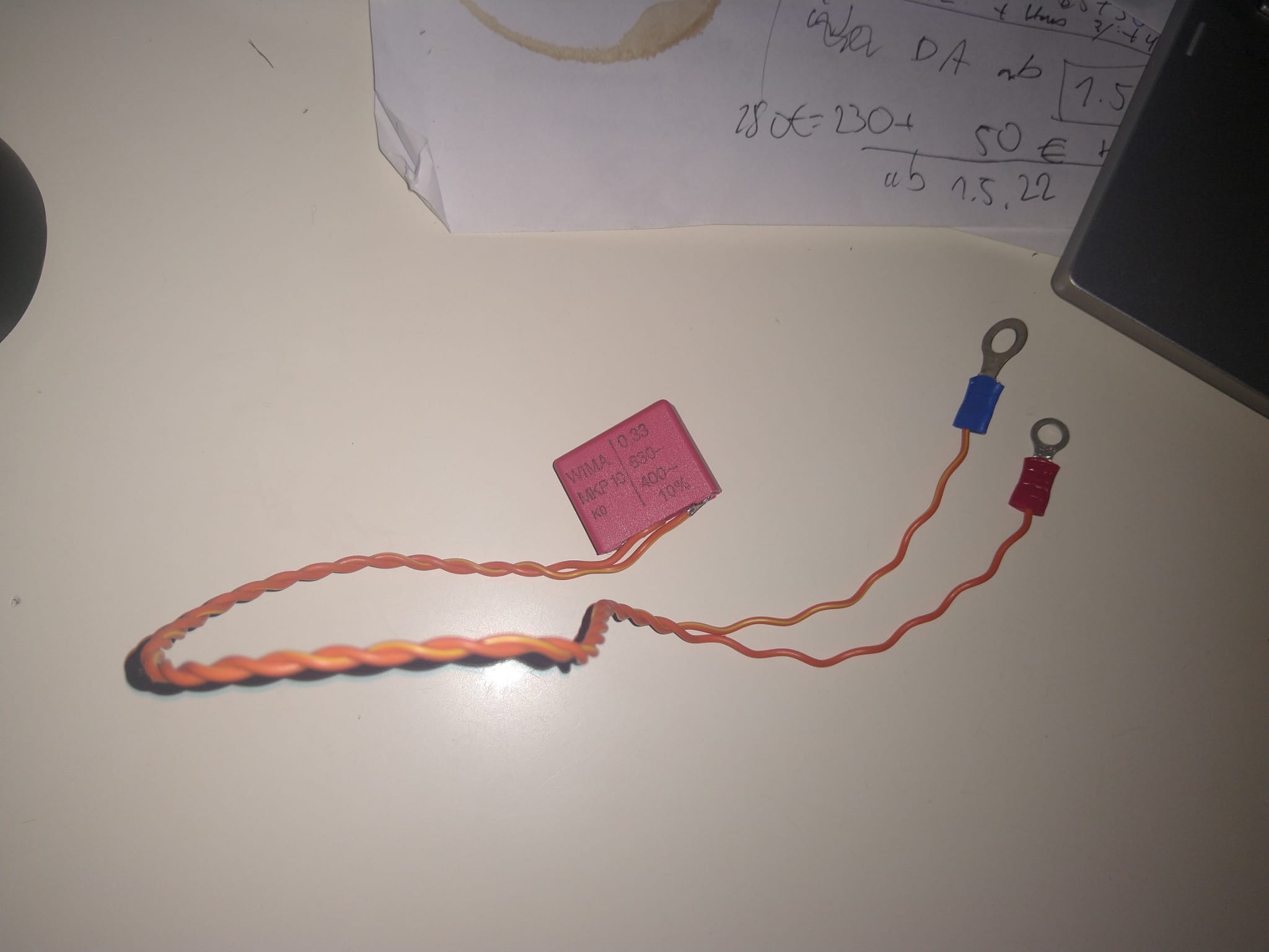

Heute Mittag habe ich aus der Teilekiste einen Kondensator gekramt und mit zwei Kabeln mit Unterbrecherkabel und Masse verbunden:
Heinkella ist wieder gesund! Der Beru-Kondensator aus 2021 hatte tatsächlich schon wieder den Geist aufgegeben!
Einen Ersatz muss ich freilich bestellen, da die aktuelle Lösung gegen Wetter und Schwingungen sicher nicht die robusteste ist.
Wenigstens bin ich aufgrund der Suchfunktion hier im Forum schnell drauf gekommen.
