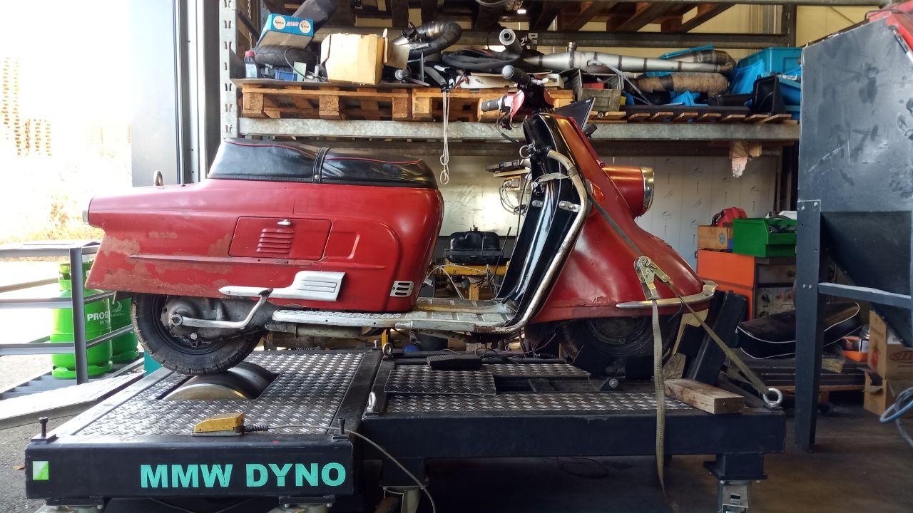

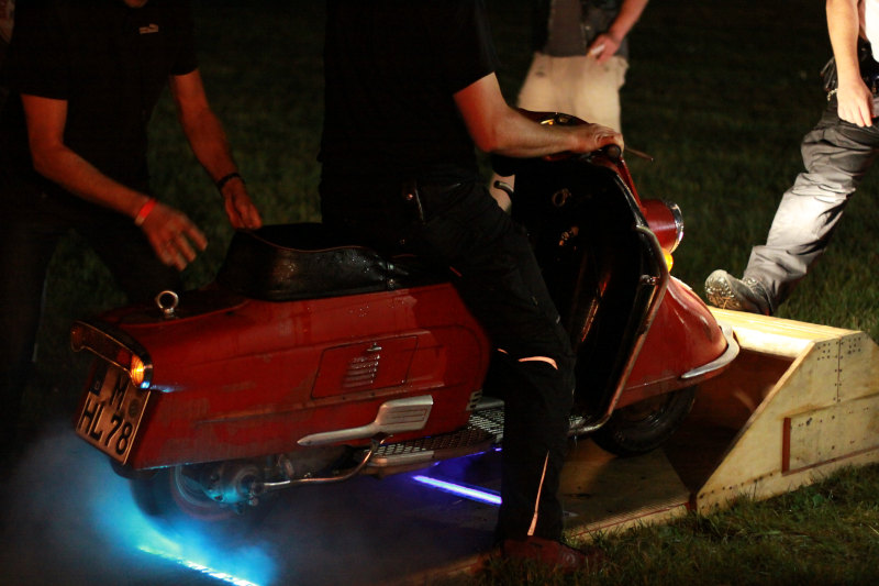

verbert hat geschrieben: 01.11.2020, 09:00 ... ist Dein Diagramm eine rein qualitative Messwertwaufnahme, um nur die Kurvenverläufe von Leistung und Drehmoment bewerten zu können? Also ohne korrekte Skalierung? Ansonsten wundere ich mich ob der üppigen Angaben: 17,6 PS bei 6018 UPM und ein maximales Drehmoment von 21,4Nm. ...
Die Skalierung ist richtig, mit dem Prüfstand nehmen wir unsere Motoren für die Eintragung ab. Allerdings ist das halt nur Leistung und Drehmoment am Hinterrad gemessen. Die Schleppleistung habe ich nicht gemessen, um die Werte an der Kurbelwelle zu errechen, weil der Motor schon eingetragen ist.
Der unveränderte Originalmotor hat ja schon 17Nm glaube ich mich zu erinnern. Wenn ich das Diagramm finde, stell ich es noch dazu.
Das Motorgehäuse ist eigentlich original so aus den 60er Jahren, soweit ich sagen kann.
Es liegt nicht am Öl! Hat es noch nie!
Lambr1kel!

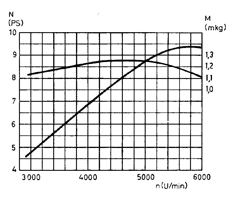

in der Montageanleitung zum A1 findet sich dieses Diagramm. Da sind so rund 12,3Nm als maximales Drehmoment abzulesen. Meintest Du dieses hier?
Aus Montageanleitung A1

verbert hat geschrieben: 01.11.2020, 12:46 ...
Dann war das von mir gemessene schon nach den ersten Änderungen, hatte zunächst einige milde Änderungen an Ventiltrieb, Ventilen, Kolben, Brennraum, Vergaser, Auspuff und Zündung vorgenommen. Leider ist das Diagramm irgendwo auf einem alten Telephon verschollen, müsste im Prüfstandsrechner suchen.

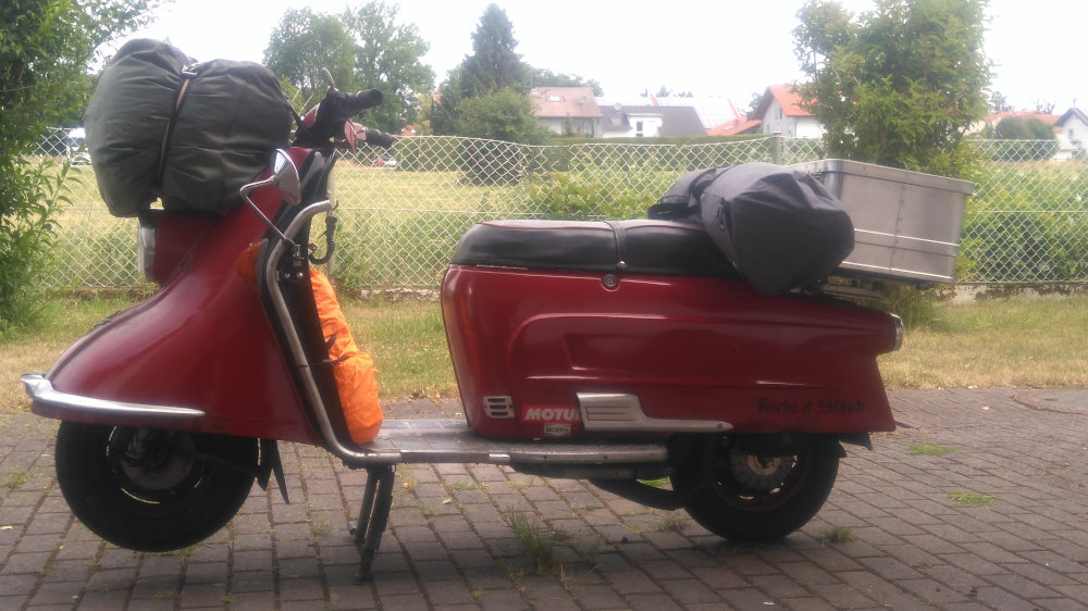

Danke! Bin in dem Jahr mit diesem Roller ca. 5000km gefahren und musste nur 1x den Auspuff nachschweißen und verbessern (Flexrohr, um Spannung zu vermeiden). Gestern 230km hin und zurück schönstes Wetter und kurvige Landstraße westlich von München.

Registriert: 13.08.2020, 22:12
Re: Vorstellung
Beitrag von Erdgeschoss »
Das war ein spanischer LI150 Block, quasi aus dem Schrott. Habe ich aufgeschweißt und ausgefräst, so daß er 200er Zylinder aufnimmt. Verwendeter Zylinder ist ein "TS1", das ist ein beschichteter Aluzylinder mit 70mm Bohrung. Auspuff hat vesxhiedene Stadien durch, vor allem wegen der räumlichen Anordnung. Mittlerweile ist es ein Vespa PX Auspuff, der am originalen Ort hochkant in der Haube steht.
Ich stell im Folgenden mal eine kleine Zusammenfassung des Umbaus rein.
