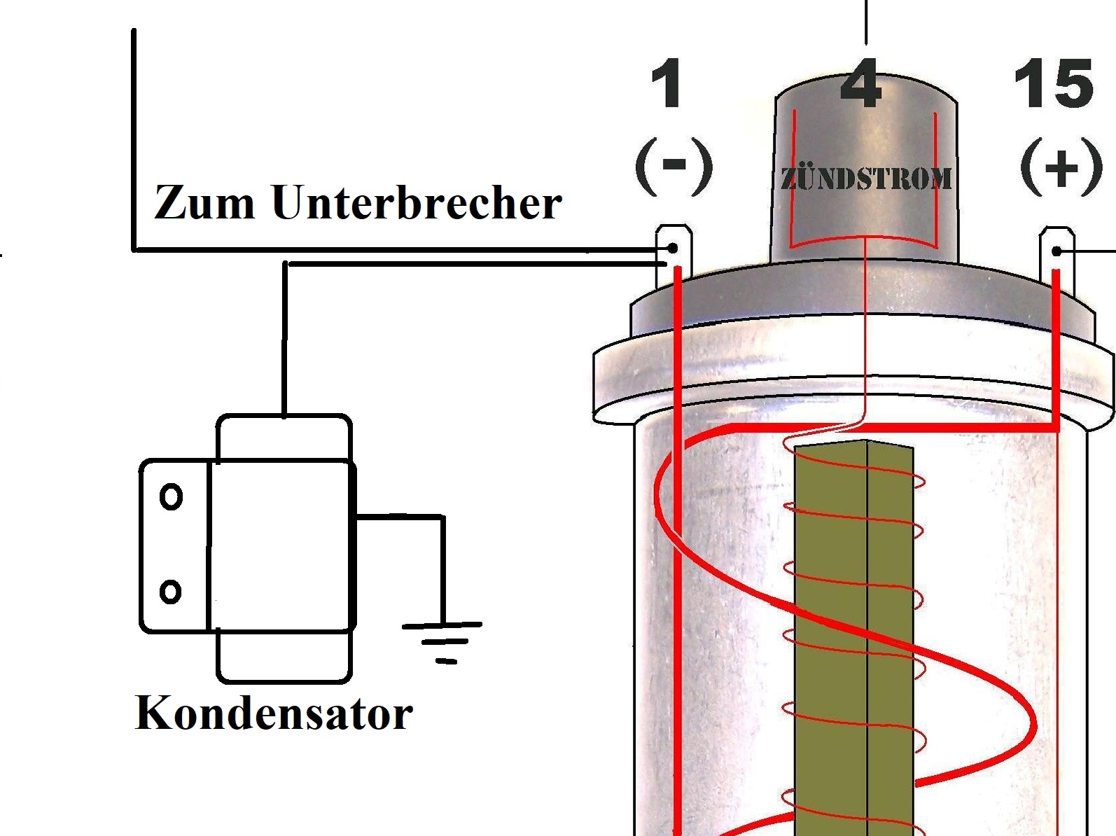

Ist tatsächlich der Kondensator zusammen mit der Unterbrecherleitung an Klemme 1 oder
- (Minus) der Zündspule angeklemmt ?

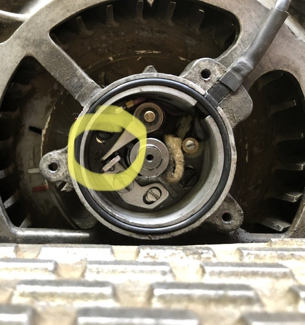

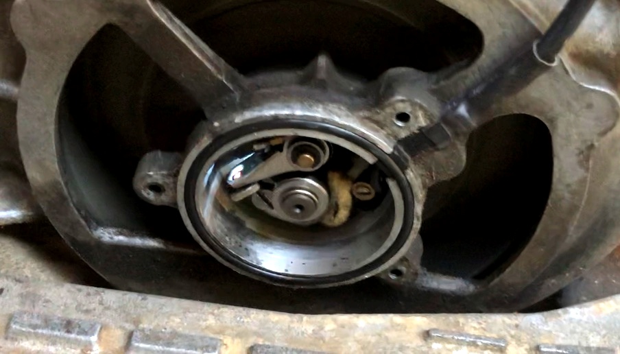

Auf Deinen Fotos erscheint mir der Lichtbogen an einer dubiosen Stelle überzuspringen :?
Stimm etwas mit dem Kondensator nicht, entsteht ein Lichtbogen immer
zwischen den U-Kontakten. Bitte das nochmals beobachten !

Laut Messung mit dem Ohmeter ist Masse ordnungsgemäß vorhanden (am Kondensator und Reglerfuß) Aber es funkt weiterhin im Unterbrecherkontakt. Ich weiss nicht genau was Du mit dem U Kontakt meinst Bernd, aber meiner funkt immer an der Stelle die eingekreist ist. Bin echt ratlos. Der Roller läuft zwar, schießt und stottert aber im Betrieb.

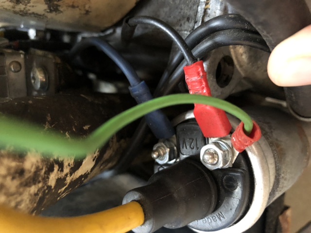

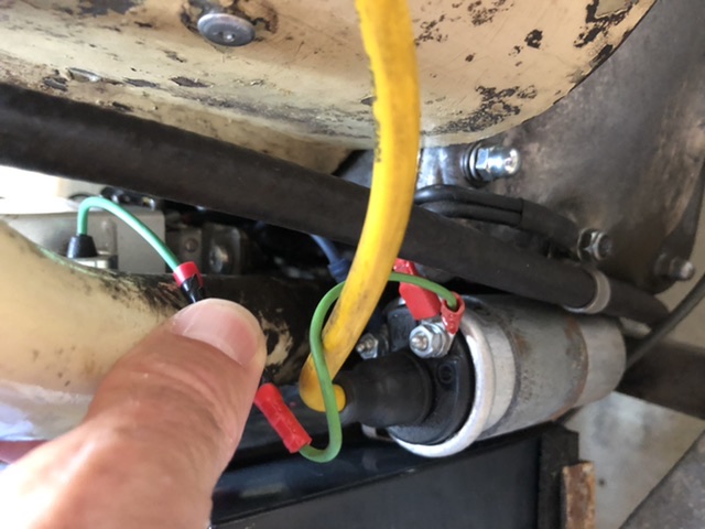

Ich möchte mir aber noch ein Bild von den Anschlüssen an der Zündspule machen.
Würdest Du davon bitte noch ein Foto machen und hier hochladen ?
Möglichst mit Kondensator und dessen Anschlussleitung :wink:

Anbei das Foto vom Anschluss Zündspule. Ich habe daran seit dem Einbau von Dir Zündspulenseitig nichts geändert.

ich sehe auf dem Foto einen Verbinder an der Leitung zum Kondensator.
Da Du den Kondensator ja erneuert hast, musste ja auch der Verbinder erneuert werden.
An dieser kompletten Leitung solltest Du auch mal den Durchgang vom Zündspulen-Anschluss
bis zum Kondensator messen (Mit Prüflampenspitze die Isolierung durchstechen oder diese
minimal entfernen und nach der Messung wieder isolieren)
Mir lässt einfach das Funkenfeuer am Unterbrecher keine Ruhe :(
