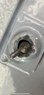

gestern ist mir ein Malheur passiert. Ich musste Abends heimfahren und wollte dafür den Benzinhahn öffnen, jedoch ließ sich die seitliche Klappe nicht öffnen.
Der Hebel liess sich zwar drehen, jedoch hing die Rückseite irgendwie fest.
Von oben kam ich mit den Fingern nicht um den Tank herum. Kurz, nach 20 Minuten bekam ich die Klappe mit sanfter Gewalt auf.
Die Ursache war, daß sich der Stift, der die Klappe in der Öse hält, gelockert hatte und nicht mehr mittig saß. Ich dachte eigentlich, das Teil besteht aus einem Stück.
Hat jemand einen Tipp, wie ich das Stück fixieren kann, damit mir das nicht nochmals passiert ?

einkleben oder das Loch "stauchen". Mit einem Körner oder Schraubendreher innen ein Paar Marken reinklopfen, damit der Stift nicht mehr rutscht. Körnerpunkt(e) mittig auf den Stift wäre auch was.

Gewinde reinschneiden und Madenschraube reindrehen.
