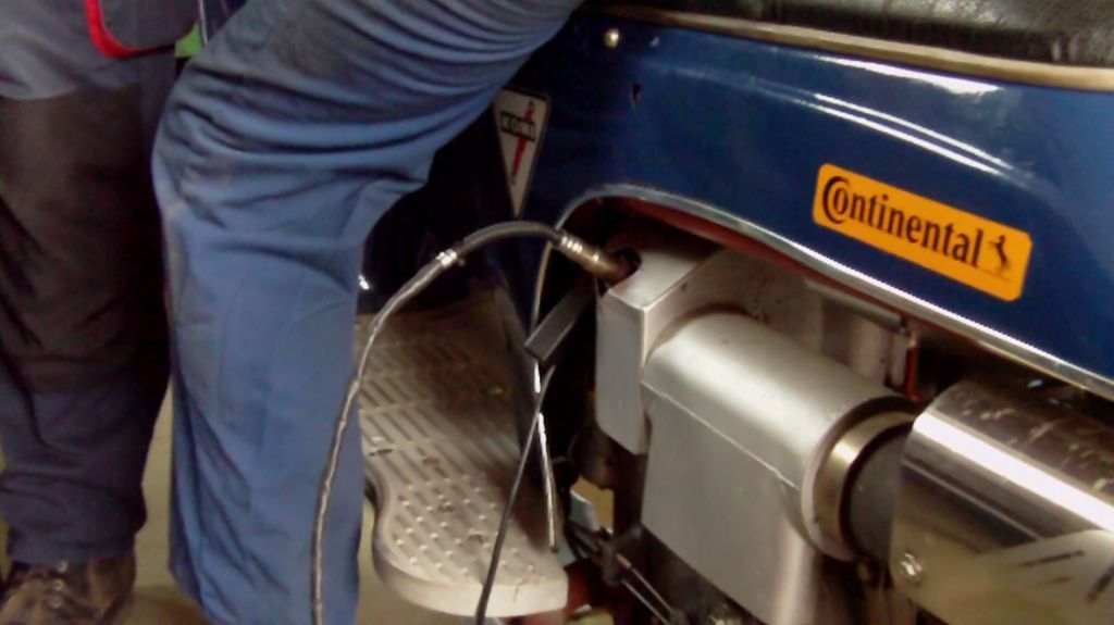

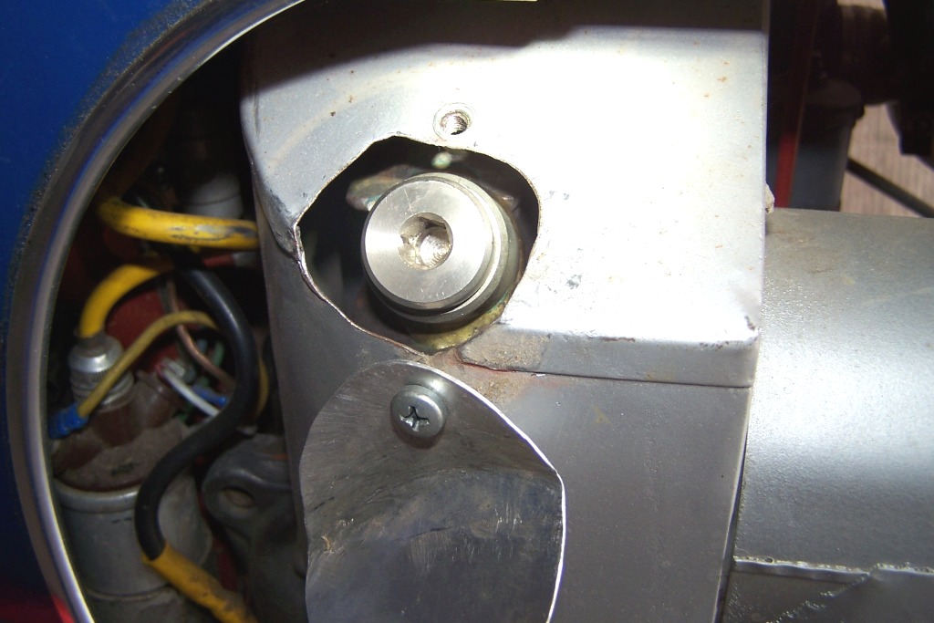

Beiträge: 3420
Re: Colortune 500
GvO hat geschrieben: 01.06.2020, 19:05 Normalerweise schraubt man einen Sensor direkt nach dem Krümmer oder Turbo rein, z.B. beim AGR, dann kann man es bequem bei der Fahrt ablesen oder sogar aufzeichnen.
Eine passende Gewindebuchse habe ich für derartige Zwecke schon ein paar Jahre
an den Krümmern meiner beiden Touristen (Cross und Straße) :wink:
Z.B. Lambda-Messung, ginge aber für die Abgastemperatur genauso :idea:
