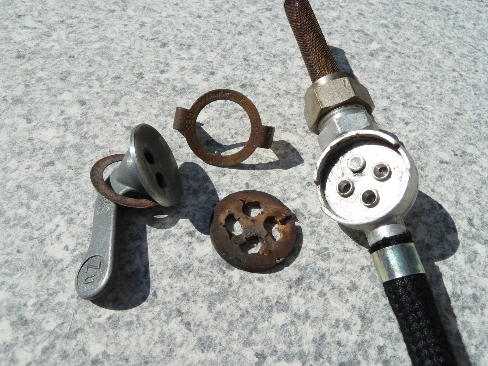

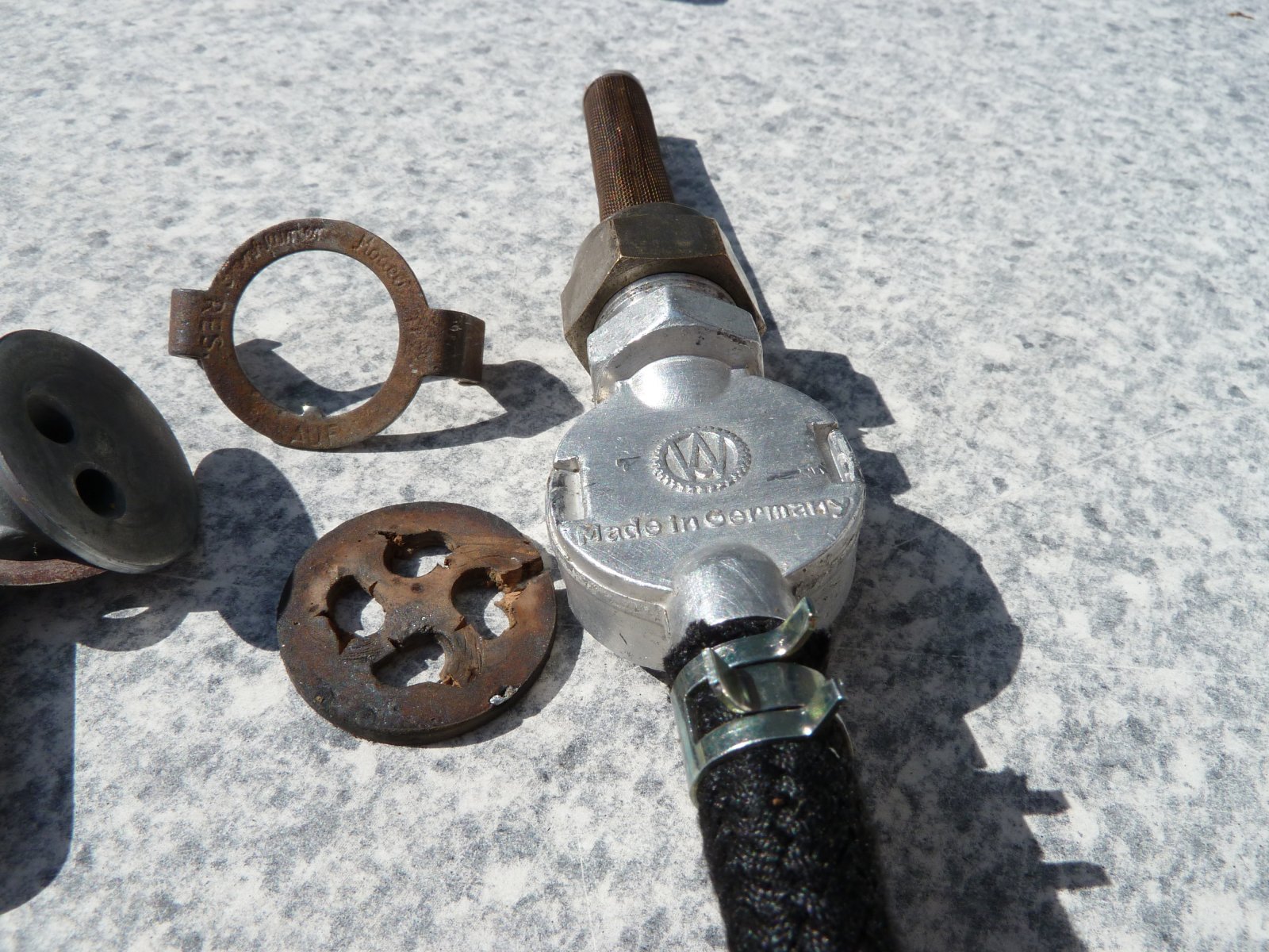

mein Benzinhahn tropft heftig.
Die Dichtung am Knebel ist im Nirwana...siehe Fotos.
so wie es aussieht, ist meine aus einem Elastomer, also nicht aus Kork.
Der Club hat die 21.1602 Korkdichtung für Kraftstoffhahn.
Weiß jemand, ob diese Dichtung hinhaut, gibt es da anderweitig Ersatz oder muß ein neuer Benzinhahn her.
Hmmmm....2mm NBR hätte ich da......
Wolfram
Benzinhahn-Dichtung

Re: Benzinhahn-Dichtung
Dichtung ist 24,5mm Durchmesser, 2mm dick.
Ich habe eben eine aus 2mm NBR gefertigt, ist soweit dicht.
Trotzdem: Paßt die korkdichtung von Club?
So, die NBR-Dichtung ging nach ein paar Stunden so schwer, daß sie fast nur noch per zange zu bedienen war.
Also ist auf Grund der hohen Reibung eine Gummidichtung eher subgenial.
Die 21.1602 (Benzinhahndichtung) vom Club ist angekommen.
Es ist eine Gummi/Kork Dichtung.
Sie ist doppelt so dick, wie sie für meinen Benzinhahn sein sollte (Soll=2mm, Ist=4mm), entspricht also der Erfahrung von Bernd.
Der Aussendurchmesser ist zum Ausgleich anstatt 24mm nur 22mm
Die Position dere Löcher paßt.
Also ist sie erstmal dicht und nach abschleifen auf 2,5mm auch leichtgängig.
Da sie aber aussen nicht gestütz wird, ist das wohl eher ein kurzes Vergnügen.
Dementsprechend mache ich mir eine passende Dichtung selbst.
Matterial ist Gummi/Kork von Reinz (Hier RGC210): https://www.ebay.de/itm/123598871978
